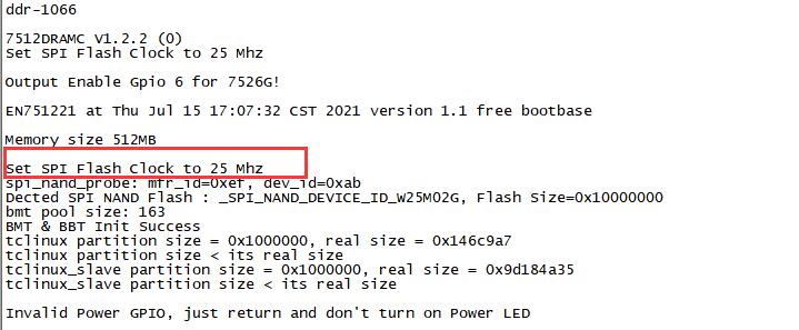

有高速和低速两种时钟模式可选 并没有标注详细的时钟频率,请求新增更多的时钟模式。
NAND这种不自带控制器的存储芯片 读取数据的可靠性运气成分比较大,为了编程器读取时更贴近真实的芯片工作环境希望可以有更多的时钟频率选择,就比如我手头的主板是以25MHZ进行的工作。
更多的时钟频率选择的优点 1.是可以更好的贴近芯片实际工作状态 2.是可以有更多的选择以避开环境干扰源。
