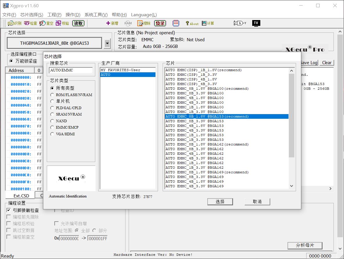

发表于 2022-8-25 20:33
LJC
我那个EMMC是16GB的呢,列表里面只支持8GB的。 虽然内容不够8GB,但是不知道拷贝会不会有问题
(178.54 KB)
下载次数:23448
2022-8-25 20:33
发表于 2022-8-26 13:51
LJC
选择其他THxxx 的任意片都可,容量自动识别的,不会出现错误
CZKFDZ
981
2022-10-21
2023-4-25
CZKFDZ
发表于 2022-10-21 20:11
LJC
这个列表8B不是8GB的意思,8B表示读写速度是最快的意思,拷贝一个16GB 正常速度很快的也就20分钟左右足够了吧!
