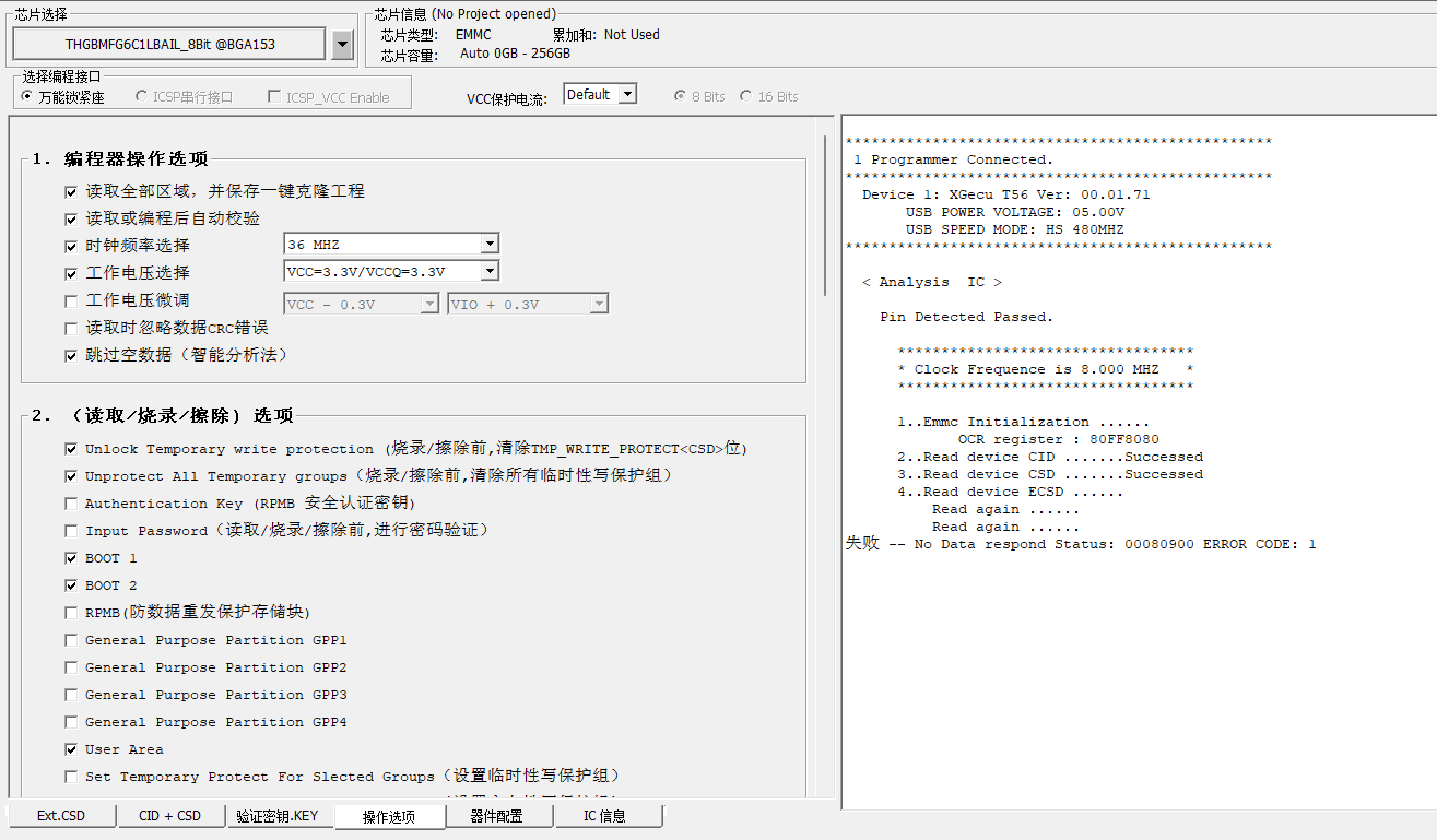

东芝EMMC分析芯片报错error code 1
(87.87 KB)
2023-6-10 00:16
各个电压和频率都试了,只能读取csd和cid。ecsd一直重试,然后报错代码1。换其它芯片都正常。难道是这颗emmc坏了吗?

EMMC 坏片很常见的, 另外选择 AUTOEMMC 试一下
