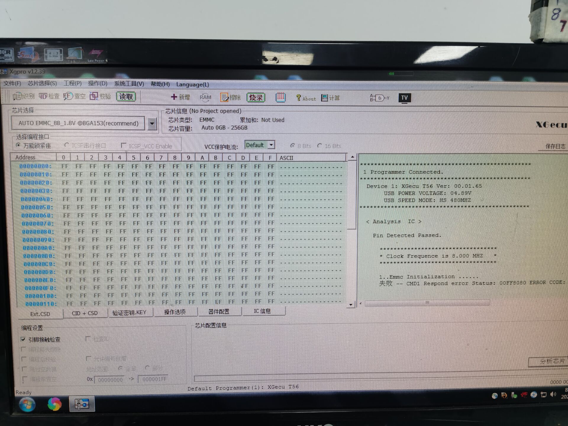

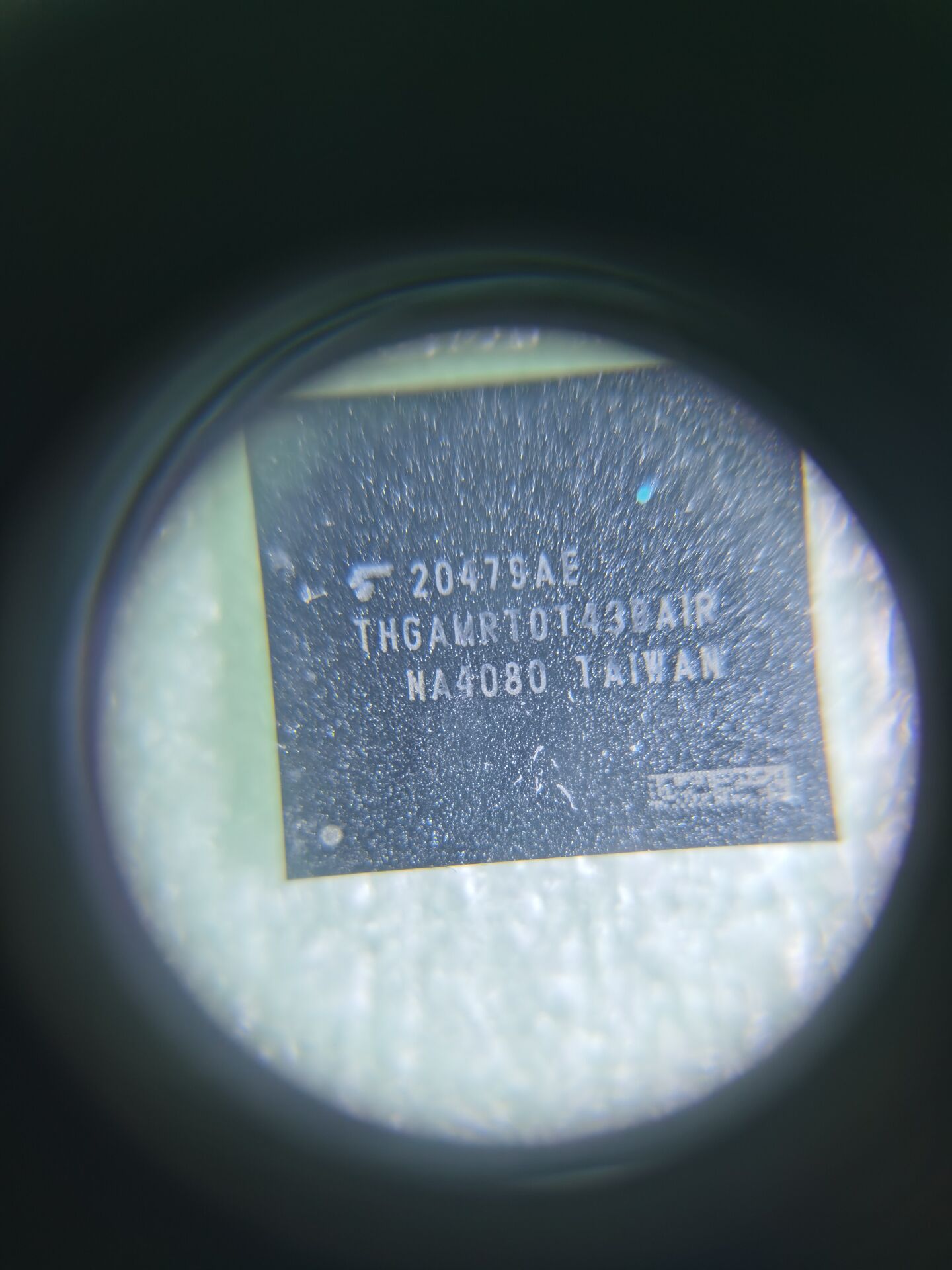

128G的EMMC 无法识别 请大家看看是什么问题 芯片确定是好的

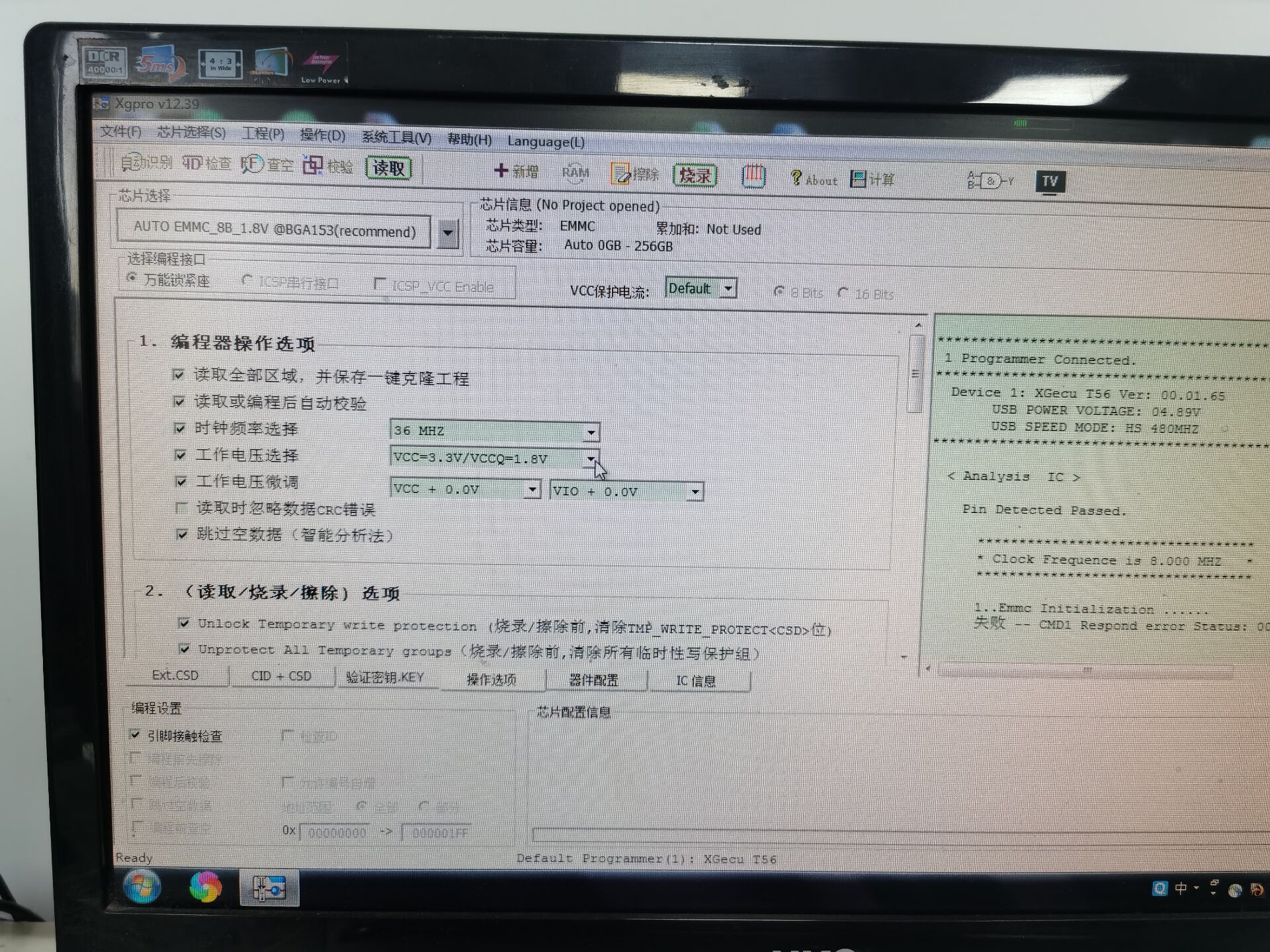

128G的EMMC 无法识别 几种模式的电压都调整试验了 都不行 EMMC 芯片是好的 请管理员 看看是什么情况 谢谢

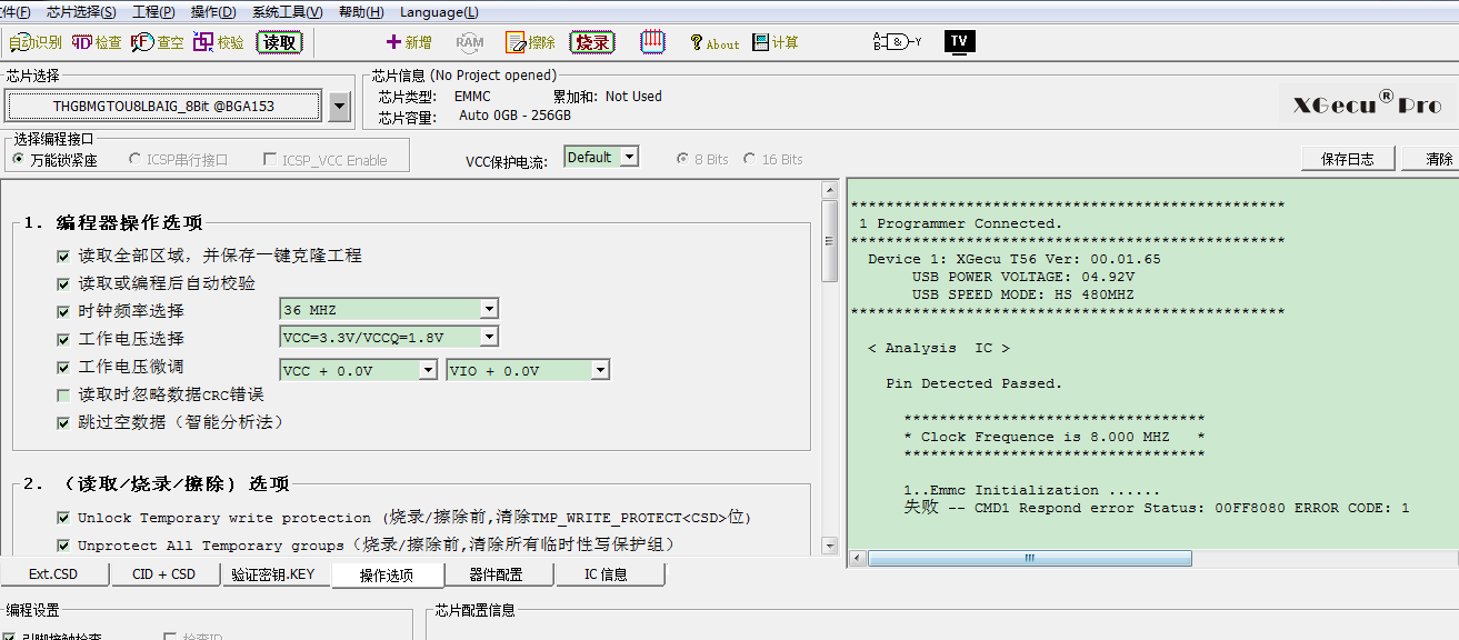

这个情况初始化不成功,EMMC一直没有完成初始化。
THxxx 的EMMC ,请选择THGBxxx测试一下,不要使用AUTO EMMC

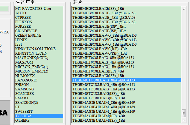

选这个芯片 还有其他的 提示都是一样 麻烦 截图 应该选哪个型号 谢谢

选东芝的芯片 选了几个型号 还是一样的提示

有没有一种可能是芯片没植锡接触不好?

在网站上买了一个新版本的烧录座的PCB板 问题解决
