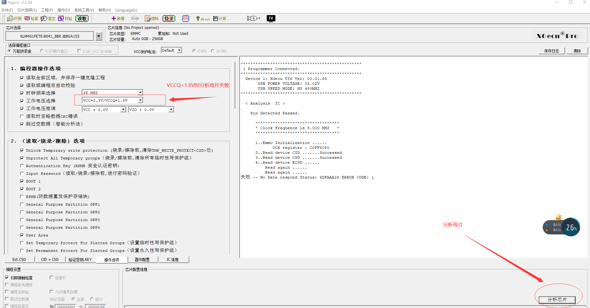

BGA153 EMMC问题咨询

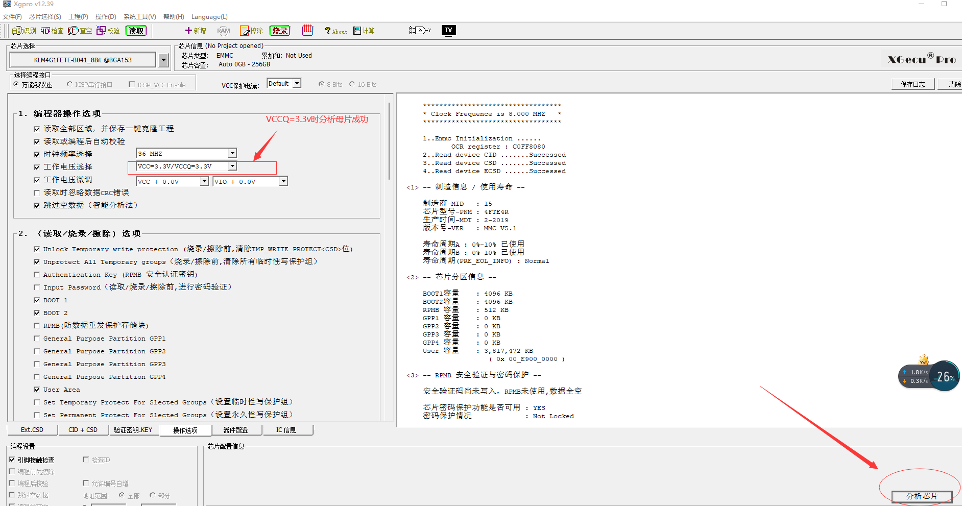

1.分析母片的时候除了选择对应型号,也需要手动设置工作电压吗?有一片BGA153的三星EMMC,选择对应型号后自动设置的VCCQ电压是1.8v,分析母片的时候失败,手动选择VCCQ电压为3.3v时分析母片成功

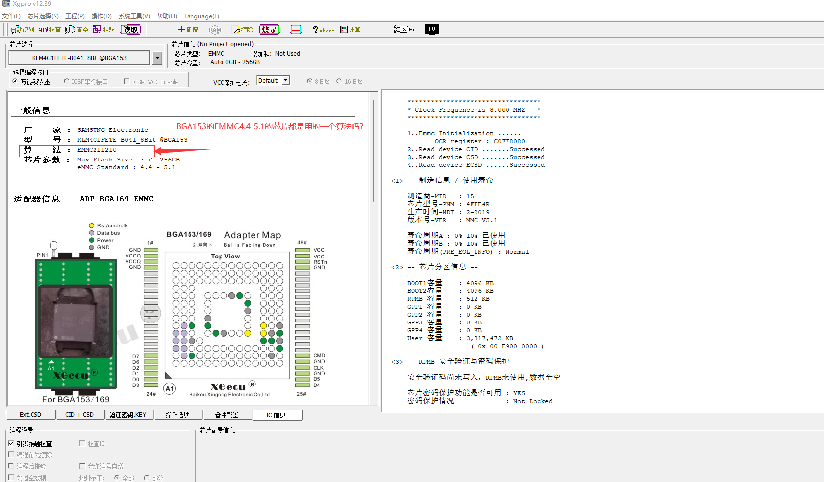

2.目前所接触的EMMC不管是选择AUTO还是对应型号,好像只有一种算法,是不是BGA153的EMMC随便选择一个型号或者AUTO就可以了?

发表于 2022-12-15 09:17
groopoping
算法都是同一个,只是设置电压少部分芯片会不同,有的芯片工作不正常,可以切换电压3.3V 、1.8V。及改变时钟 进行测试
