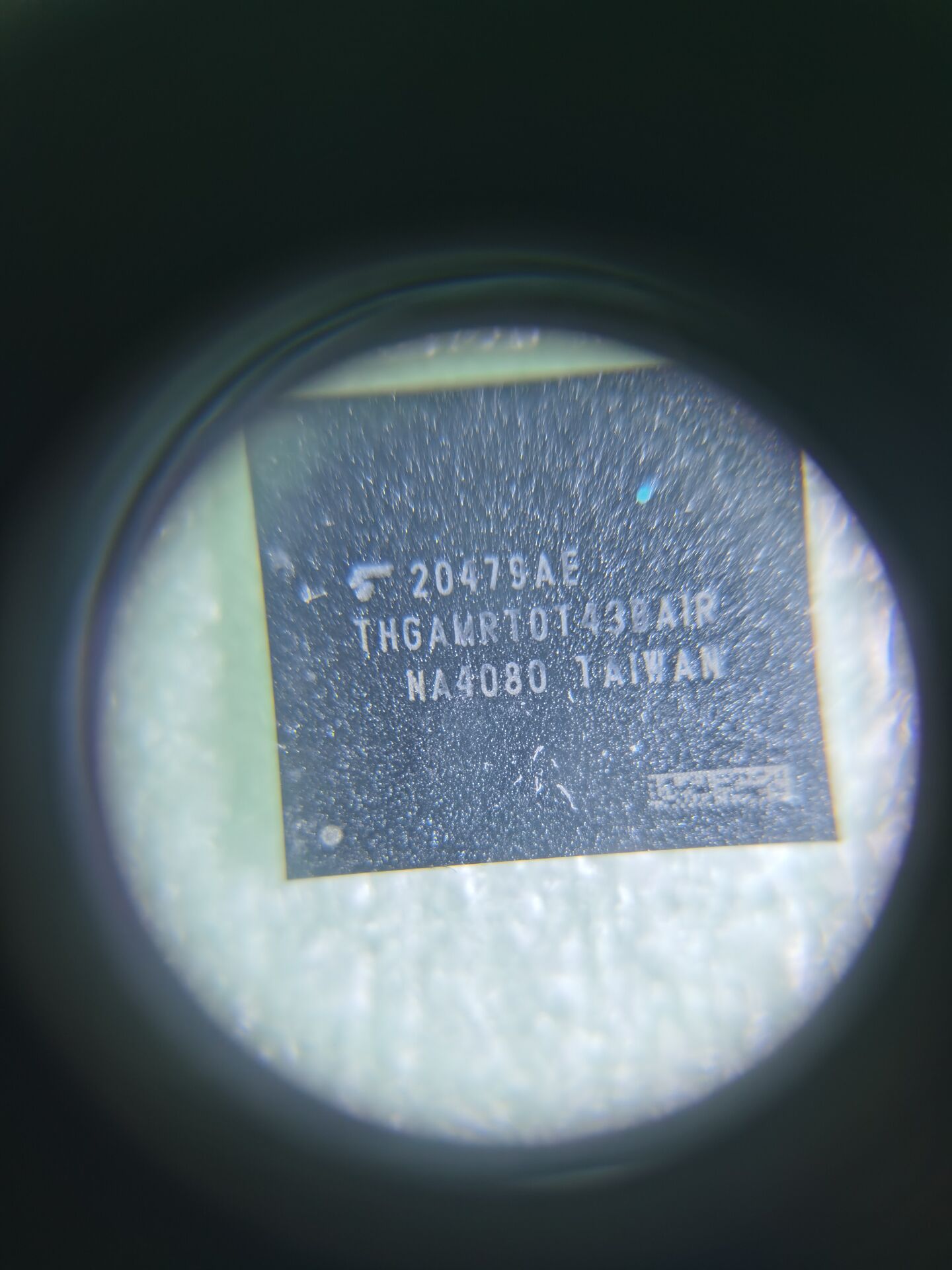

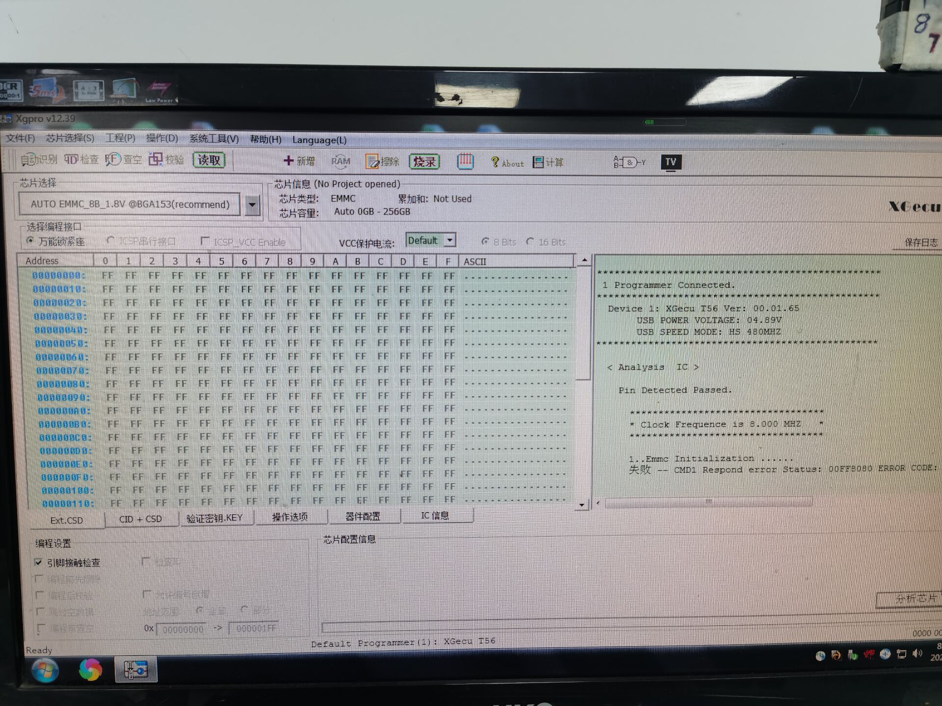

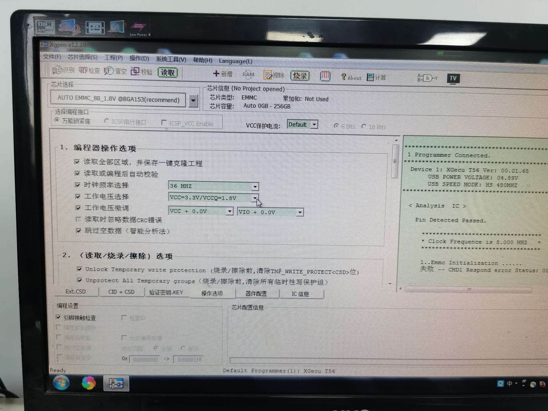

128G的EMMC 无法识别 请大家看看是什么问题 芯片确定是好的
128G的EMMC 无法识别 几种模式的电压都调整试验了 都不行 EMMC 芯片是好的 请管理员 看看是什么情况 谢谢

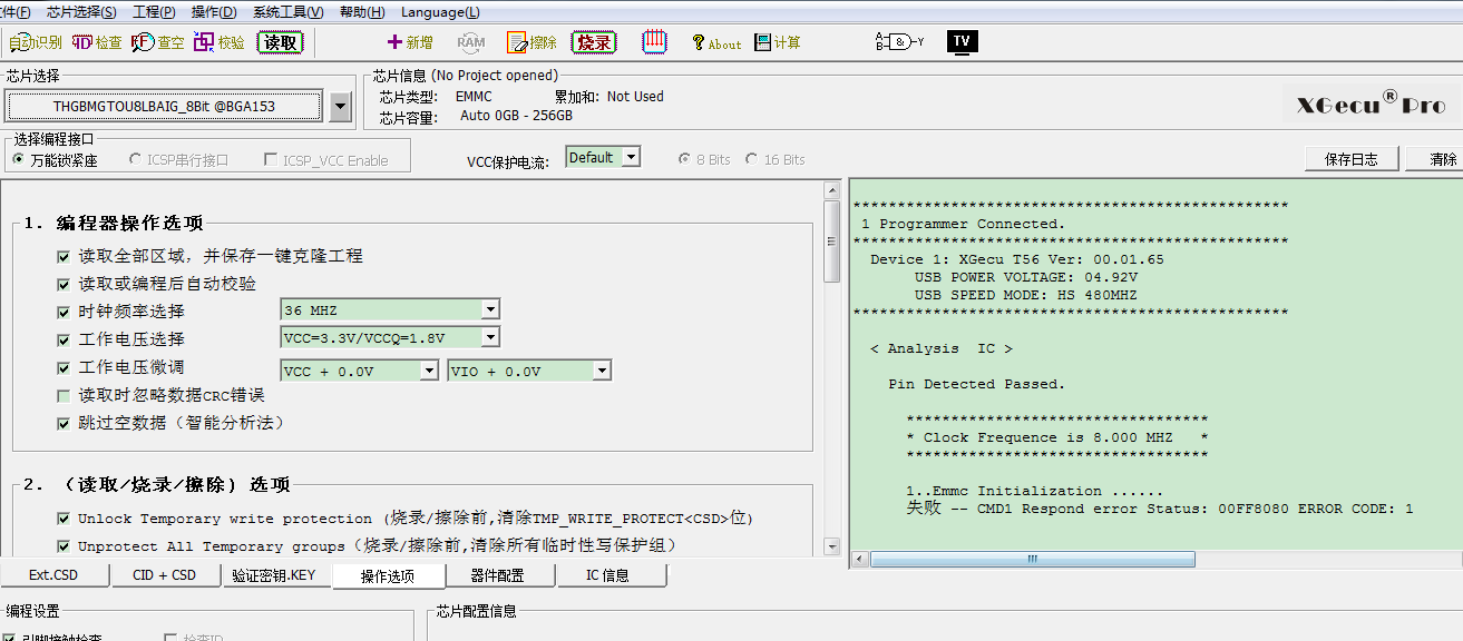

逆水寒
发表于 2023-3-29 08:38
在网站上买了一个新版本的烧录座的PCB板 问题解决

groopoping
发表于 2022-12-14 21:45
有没有一种可能是芯片没植锡接触不好?

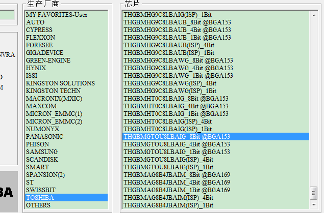

发表于 2022-12-14 16:29
选东芝的芯片 选了几个型号 还是一样的提示

发表于 2022-12-14 14:18
(75.42 KB)
2022-12-14 14:17
选这个芯片 还有其他的 提示都是一样 麻烦 截图 应该选哪个型号 谢谢

发表于 2022-12-14 09:49
逆水寒
这个情况初始化不成功,EMMC一直没有完成初始化。
THxxx 的EMMC ,请选择THGBxxx测试一下,不要使用AUTO EMMC
