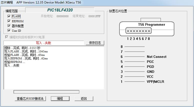

PIC18LF4320无法写入新的数据,ISP连接

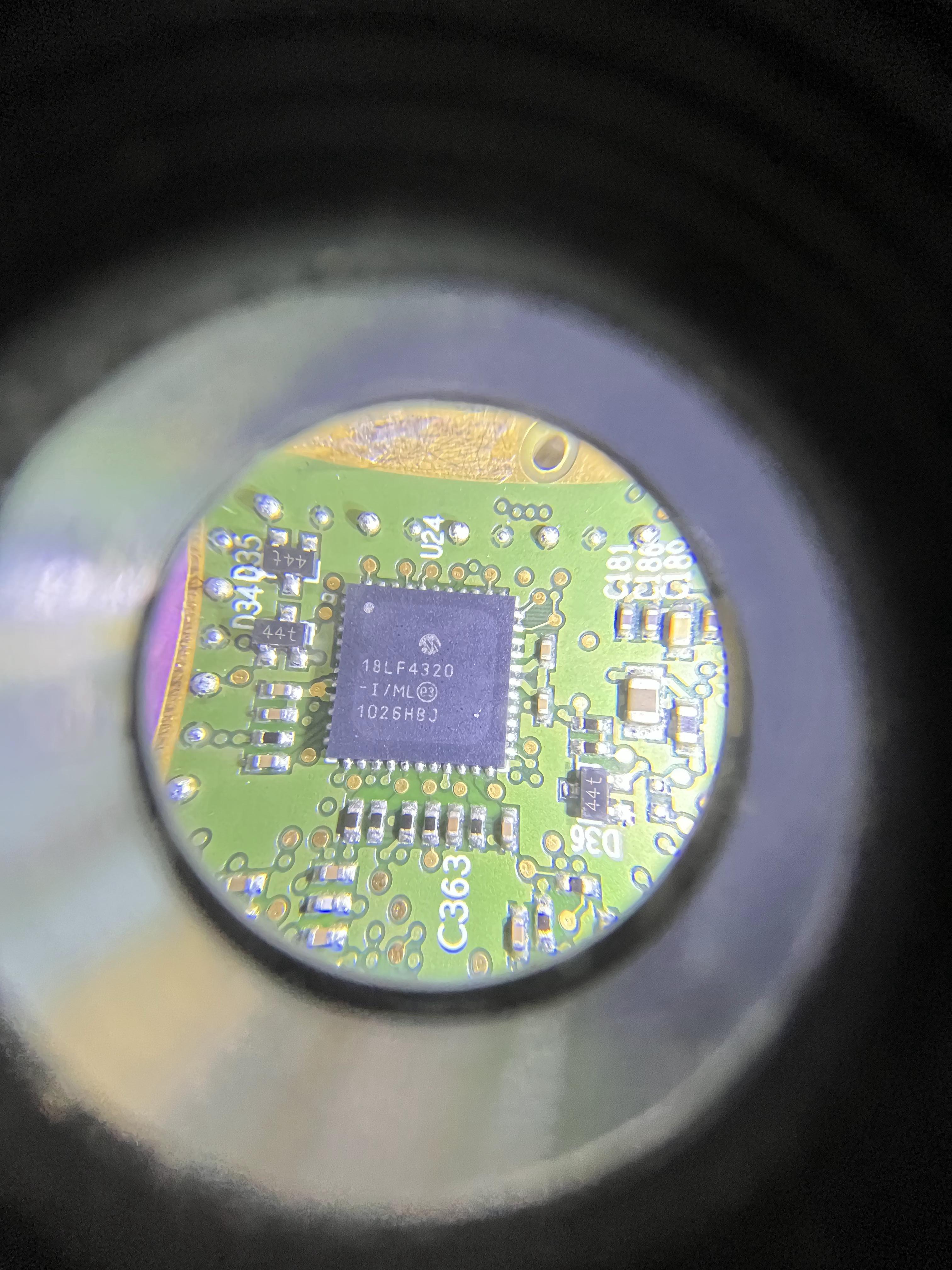

PIC18LF4320,算法我套的18FxxK50,只能这个算法才能读出数据的;用18F2xxx读出来就空数据。用18FxxK50算法,读完后改部分字符再写回去就报错,如下(单独写FLASH或者EEPROM都是报错),还望解决下,谢谢
(46.9 KB)
2022-11-17 14:39

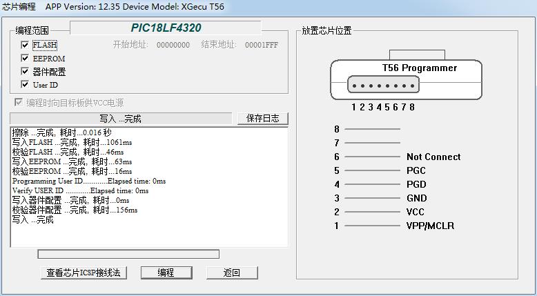

但是原有数据不动再写回芯片不报错,如下
(53.19 KB)
2022-11-17 14:39

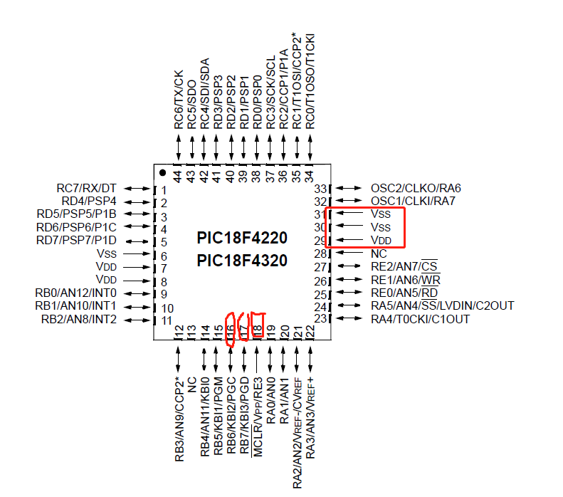

该接的线路我都接了。
(73.29 KB)
2022-11-17 14:44

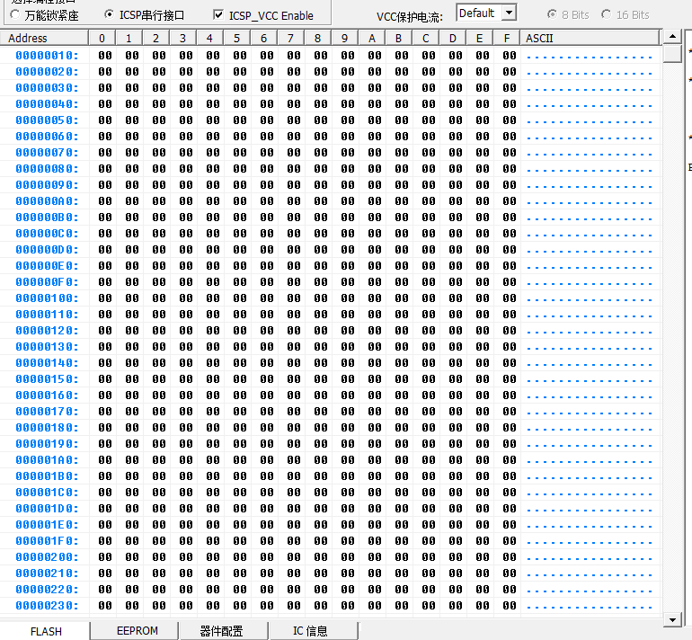

12#
PIC18LF4320读出来就空内容了。(算法PIC8Fxx20)
(35.89 KB)
2022-12-2 16:55

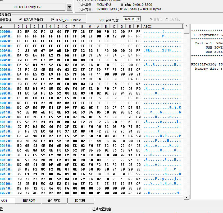

自定义添加芯片型号方式(
用18FxxK50算法
),读出来有内容。什么原因了呢,鑫工
(57.82 KB)

芯片你们应该收到了,请教下为何它不能写入新数据?或者在它原始数据上修改个别字符也是提示写入失败?但原始芯片数据重新写入直接可成功,不懂什么原因了呢(以上都是ICSP连接)

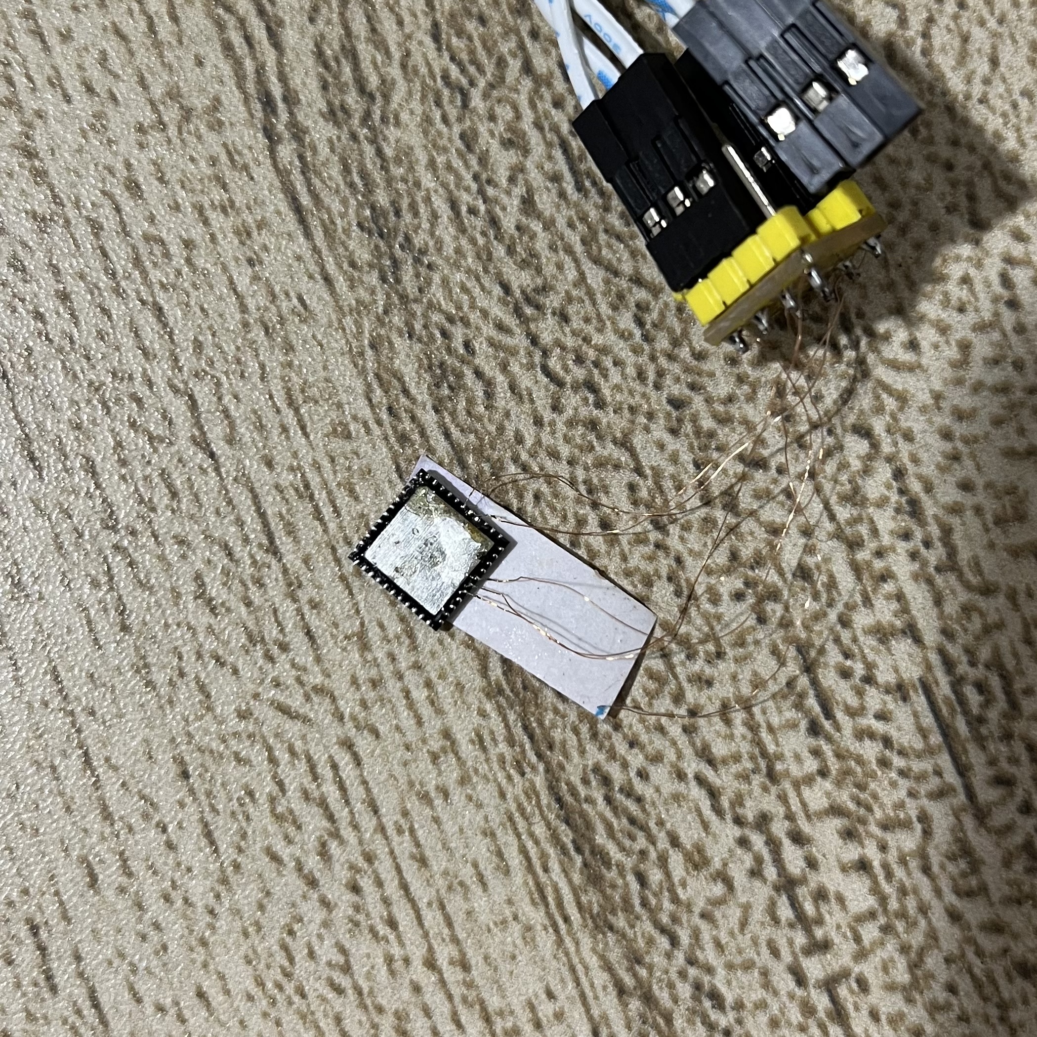

发表于 2022-11-17 18:12
6#
目前我测试都是裸芯片测试的,直接飞几根线到芯片上直接读取的。应该发芯片也可以了

发表于 2022-11-17 15:24
那列表之前找半天,都没这种18F4320。18LF无非L是电压2-5.5的意思。不然18LF4320套用18F4320应该也是行的通。但是我看列表中PIC这个芯片基本就两大算法(18F2xxx和18FxxK50)

芯片我手上倒是有些许,一定得芯片实物么,收件地址有?PIC这芯片可重复擦写吧
发表于 2022-11-17 15:08
列表中没有18LF4320,单片机没法套用的算法,一个对一个。发一个芯片给我,可以很快加上
