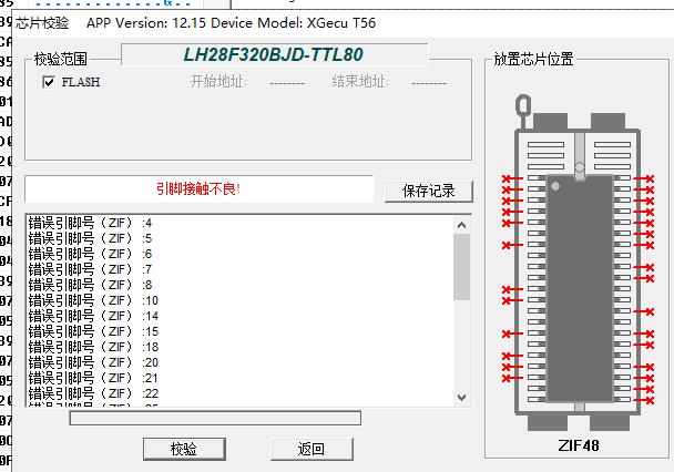

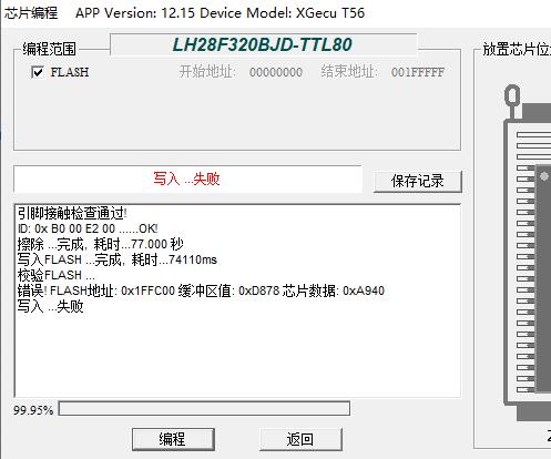

T56烧录故障求助。。。
T56在烧录芯片过程中,写入完成后会遇到报错。然后卡死,重新上电后进行数据校验能够通过!是什么原因?
1.芯片是DIP42的,在写入TSOP40的芯片时也遇到过同样的问题。再次关机数据能够校验通过。
2.编程器已外接电源,且插在了电脑后面的USB2.0口,已经更换过数据线
3.排除芯片本身的问题(
在别的编程器上正常)
烧录报错界面:
(29.48 KB)
2022-9-19 21:47

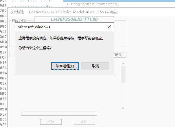

死机界面1:
(24.43 KB)
2022-9-19 21:47
死机界面2:
(42.57 KB)
2022-9-19 21:47

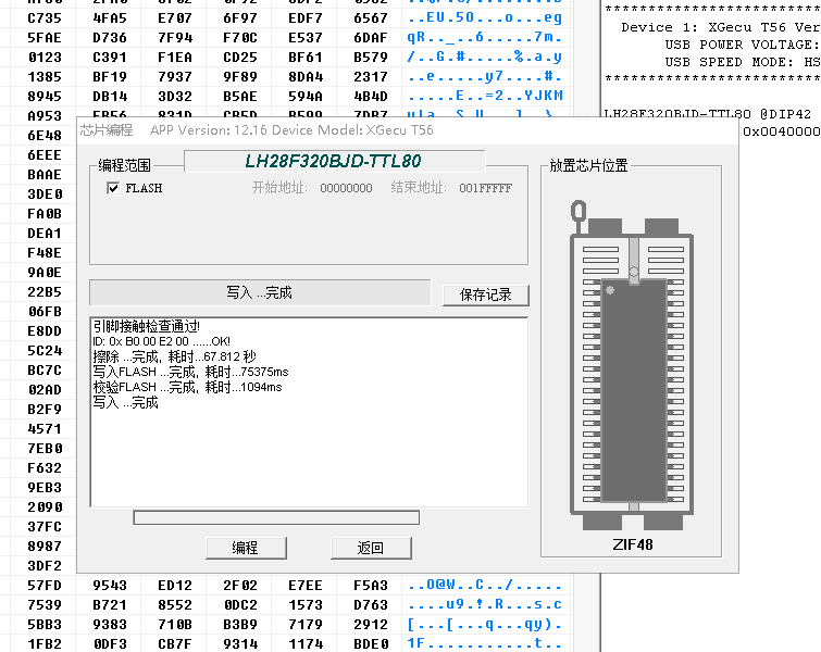

发表于 2022-9-21 11:46
as040471as
芯片找到了,我测试了,一切正常,你说的现像,好像还是供电问题!
12.16的软件版本没有关系!只是我测试其他芯片的内部升级
(34.18 KB)
2022-9-21 11:46
如果不能找到问题,请吧编程器及芯片发回给我检查一下原因
