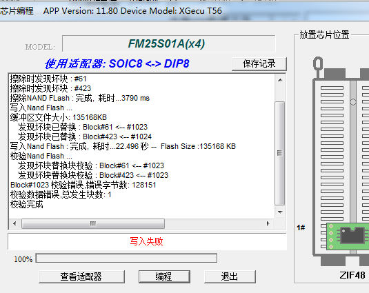

T56编程器只能设置替换有一个坏块的闪存m?
发现 T56编程器只能设置替换有一个坏块的闪存,要是闪存有2个或3个怀块就会写入失败,有办法解决这个问题吗?

admin 发表于 2022-1-19 15:53
何替换的区域都是程序没有用到的好快,为何替换1个坏校检正确?替换2个,3个就校检错误呢?
你的设置是错误的,能工作不一定是正常的,刚好坏的哪块没有用到,用到时就出错了。编程器关于坏块跳过 ...
你的意思是只要设置正确即使有坏块的区域被用到了也不会出错?
我用一个坏块的闪存设置1010-1023替换都可以正常工作,为何2个坏块3个坏块的闪存就不行了呢?
有设置1 ...
1246406933 发表于 2022-1-19 14:01
你的设置是错误的,能工作不一定是正常的,刚好坏的哪块没有用到,用到时就出错了。编程器关于坏块跳过与替换功能是没有问题的,并且功能是完整的,T56很多用户,在新产品中进行量产使用。

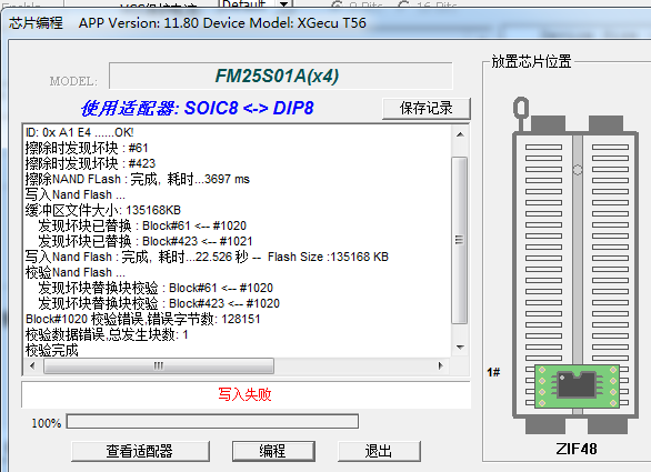

有设置1010-1023可以替换坏块的分区表吗?
回复 10# 1246406933
NAND需要批量生产,必须有分区表,分区表跟据系统工程中的物理地址由软件工程师设定。
维修复制,找没有坏块的芯片用硬拷贝,专业的人也能从读回来的芯片数据分析出分区表
回复  1246406933
如果替换址设为1000
还要设置分区写入,如果只有一个分区   ,分区的有效块不能大于10 ...
admin 发表于 2022-1-18 11:25
那个分区表设置,只有软件工程师才看得懂吧?
回复 8# 1246406933
如果替换址设为1000
还要设置分区写入,如果只有一个分区   ,分区的有效块不能大于1000,相当于23个保留块,用于替换
(或数据文件不能大于1000个块, 如果数据全满,没有位置可以替换)。
理解替换的意思。 数据只能写到前面的1000个块,后面的块是用于替换保留的。
你这个写法,发现坏块替换写入到1000, 写数据时又向第1000块写入,写入两次当然出错

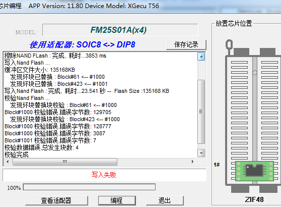

admin 发表于 2022-1-17 18:03
再多发一些设置数值给你看看-这是不是编程器软件的一个BUG
回复  1246406933
芯片只有1024个块,最大值此为1023,
你的设置错误:替换坏块位置1023太大(可设为 ...
按照你的设置数值1000,坏块错误数值从1个错误变成4个错误了!
回复 5# 1246406933
你的设置错误:替换坏块位置1023太大(可设为1000),是最后一个块, 第二个坏块。替换位置1024 不存在,所以错误 。
另外替换坏块位置是要与设备软件配合使用的!不是随意换一块就能用的
