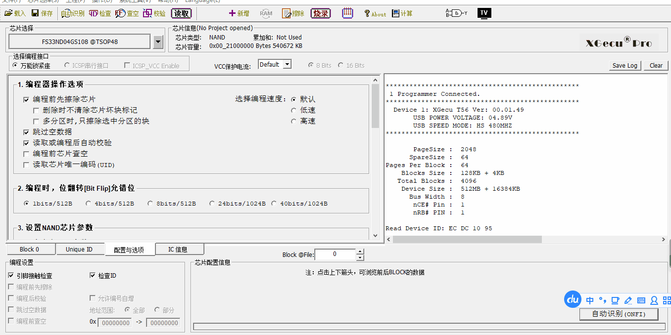

11.30版本读取NAND时偶尔不自动校验
使用11.30时偶尔在读取完成后不自动校验,即使已经勾选了 读取或编程后自动校验
初次遇到此情况以为是11.30改变了校验逻辑 在读取时即完成了校验,后来发现这种不校验的情况并不是每次都出现,有时会校验 有时不会,还未找到相关规律。
录制了GIF 希望可以帮助判断问题

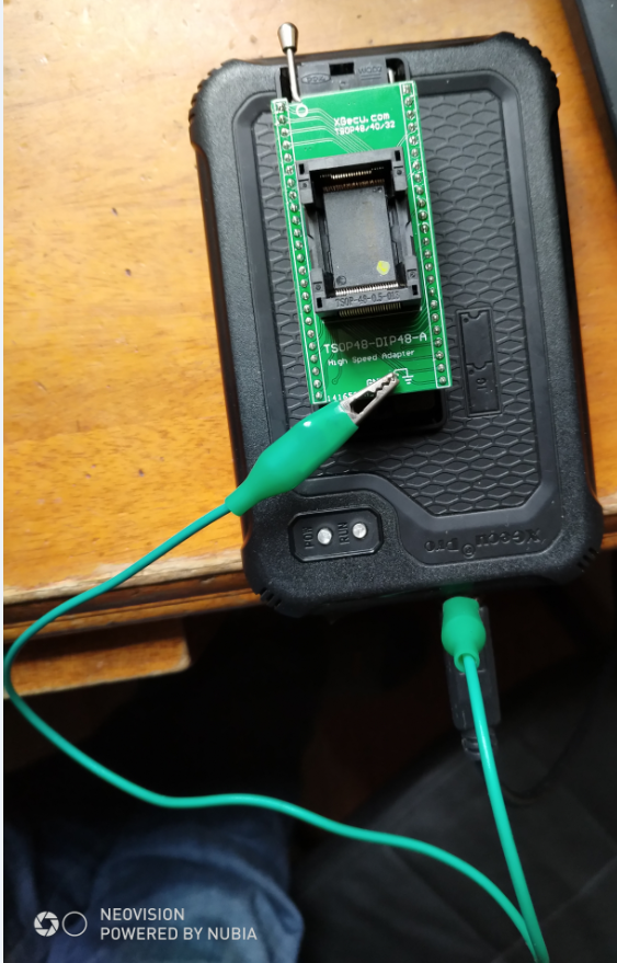

回复 16# q519948746
座子做回来测试了,效果相当好,在用VCC=2.5,默认、低速、高速读取都没有问题。这颗FS33XXX芯片,VCC 3.0V只能用低速。

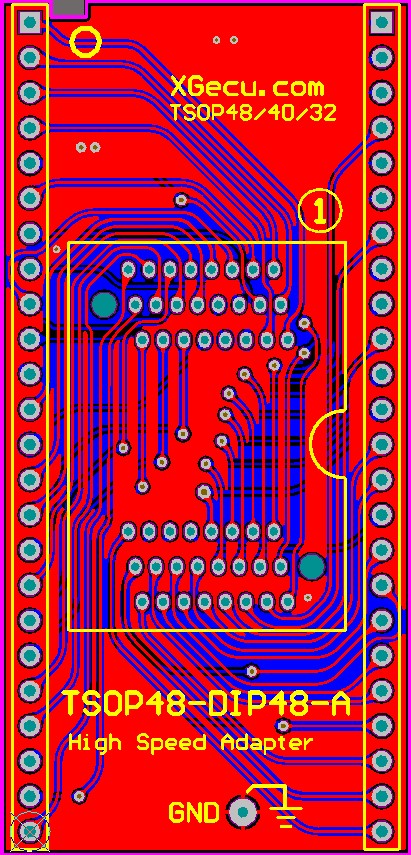

下面附件是座子PCB图纸,注意接地点上下板用排针连接,接到USB接头外壳。
(TSOP48高速适配器 带屏蔽,PROM/NOR/NAND FLASH所有芯片通用)
Adapter_TSOP48.rar (1.25 MB)

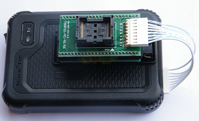

回复 15# admin

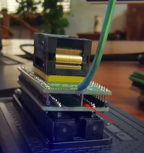

,期待你新的tsop48座测试结果

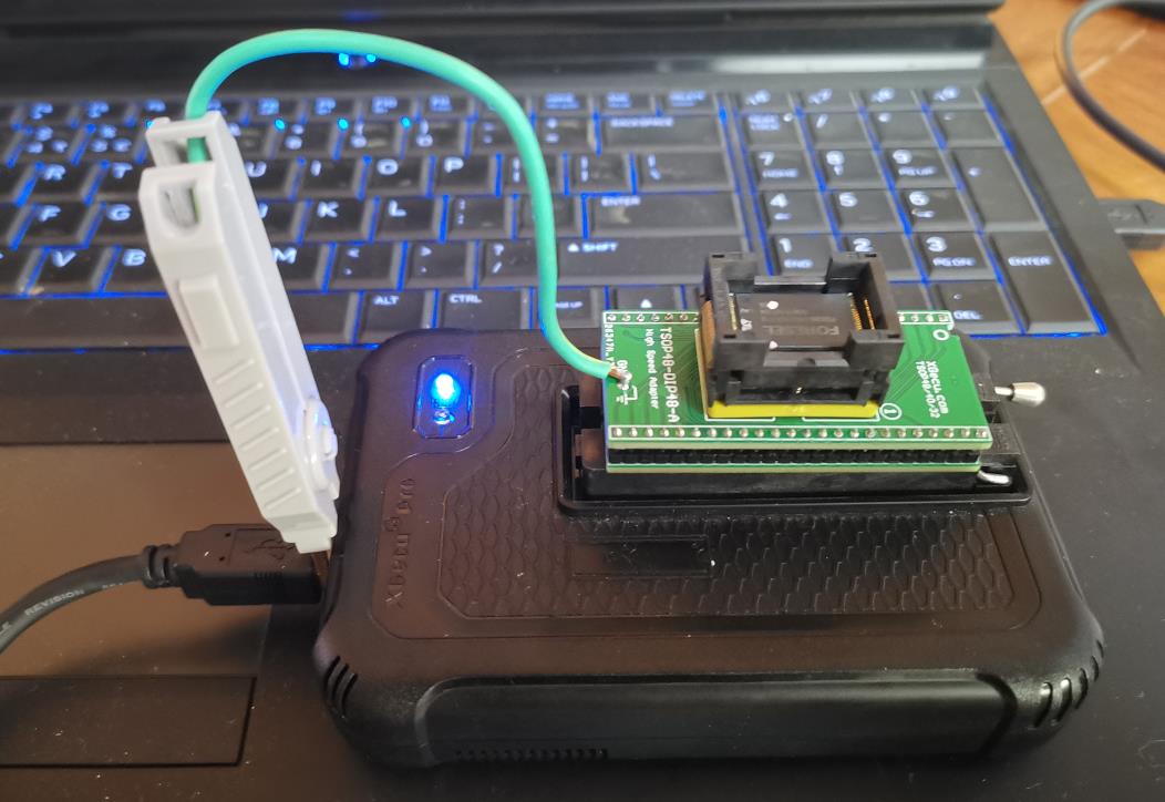

回复 14# q519948746
测试结果: 这个芯片对脉冲边沿很明感,芯片设计应是不完善的,对线路走线要求很高。PCB板上使用问题不大,
对于编程器,现在适配器难达到要求。我测试时,试了多个座子,TSOP56-》DIP56的那个基本上每次能通过,其他的总是会出错。
已重新打样一个通用型的TSOP48高速适配器,使用弧形走线,加入屏蔽隔离,能很好解决时钟信号干扰的问题,同时对其他NOR FLASH也可支持,收到后进行测试,应该可以解决问题。估计 3-4天后能收到。

可以发样片给你,我用的就是购买t56时原装的tsop56座子,
通过比对收据手册 发现它和其他常规的nand引脚定义并不相同。留个地址我发片子过去
这个情况,都是干扰的问题,降速效果不会理想的,这有问题的芯片能不能了发给我,我来试着找它的问题,看有什么办法优化。
还有你换个座子,用TSOP56的那个座子试试,可能有效。
TSOP48座子不是我们设计的,走线可能有干扰

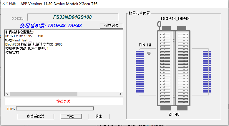

   修改电压无效,降低速度后可以有效减少报错的块数,但是依然存在3块以上的报错 每块约2047的字节错误。请问可否制作一个更低频率的配置文件给我 我再读取测试一下
回复 4# q519948746

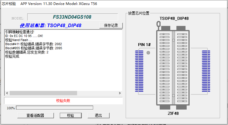

这个只有几个块中的数据错误
电压调到2.5V或3.3V试一下,默认VCC电压是3.0V,

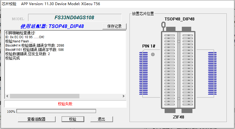

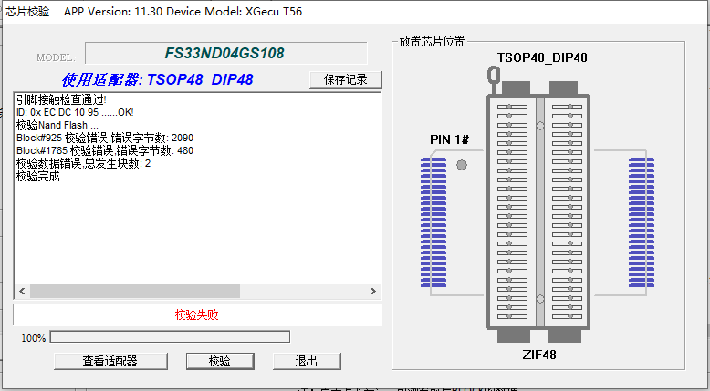

回复 3# admin

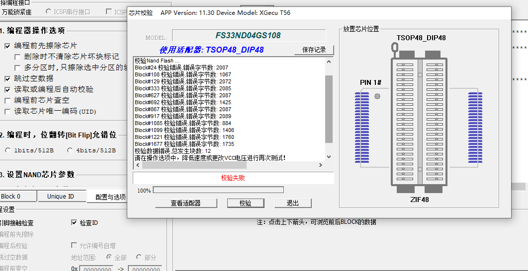

    江波龙 FS33ND04GS108
读取完成后校验总是报错,由于11.30版本不能自动校验,现在用的是读取完成后 手动点击校验,如下图 提示很多错误
使用的编程配置选项 是默认配置。
已清理芯片引脚以及测试座触角
然后 又尝试按照该芯片的数据手册将电压调至3.3V 重新读取后校验错误依旧,使用低速模式(报错块会稍有减少)错误依旧。
该片的报错数量显然已经超出了 40bit/1024B 的最高允错 所以应该不是正常可纠正的翻转,目前无法判断该片读出来的数据是否正确有效,手头的工作无奈停止,请技术大佬帮助检查。附上改片的PDF手册
008.png FORESEE-FS33ND04GS108TFI0.pdf (3.69 MB)

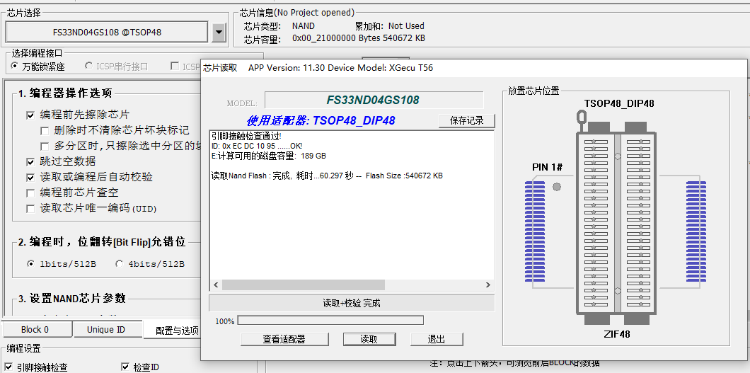

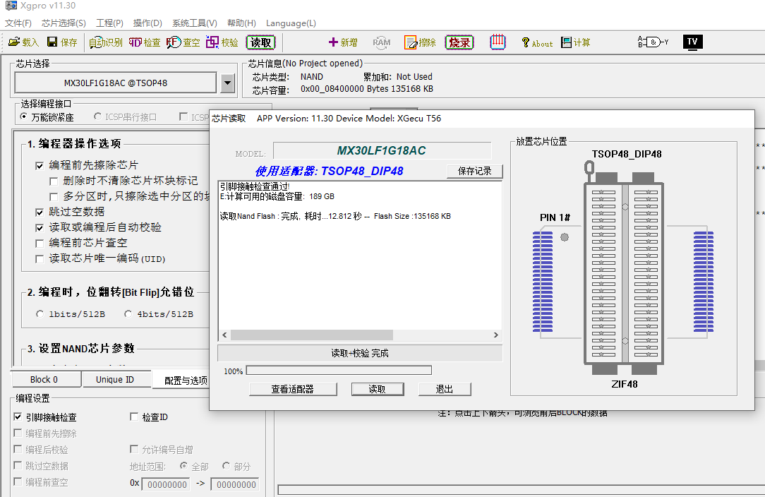

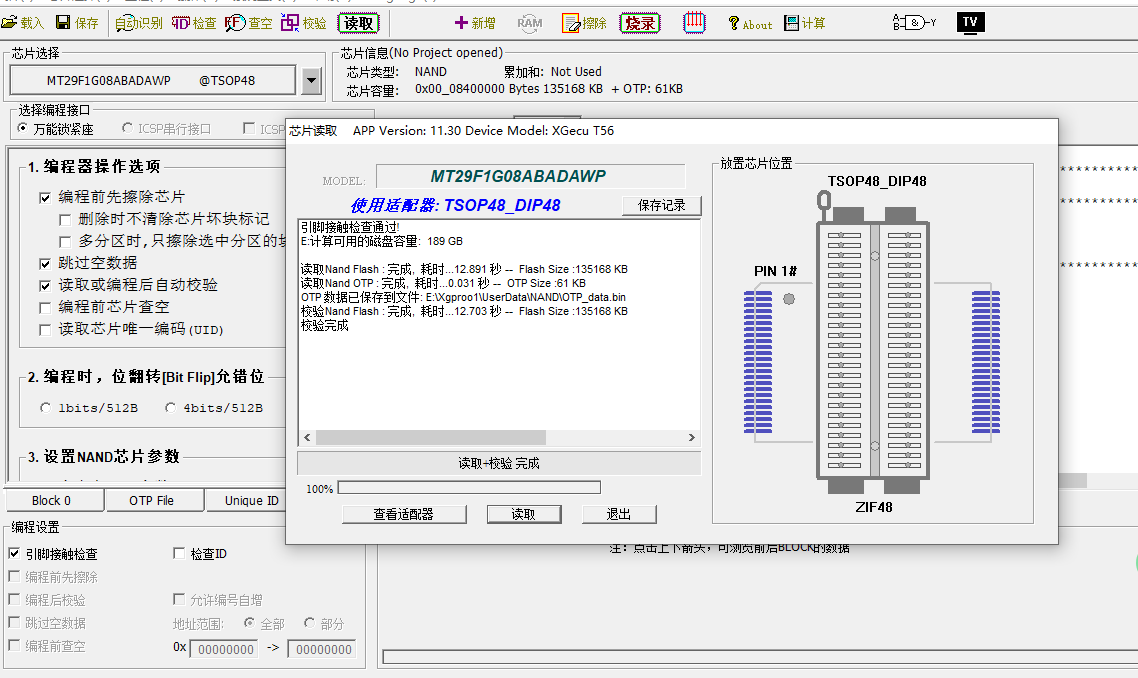

写 MT29F1G08ABADAWP时又自动校验了
而 MX30LF1G18AC 又不校验了
似乎是有OTP的片子才会自动校验  没有OTP的不校验
