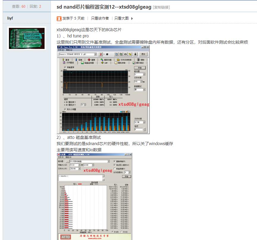

DIY编程器论坛上的大佬 设计出来的玩意 也是将SD NAND以磁盘形式挂载
