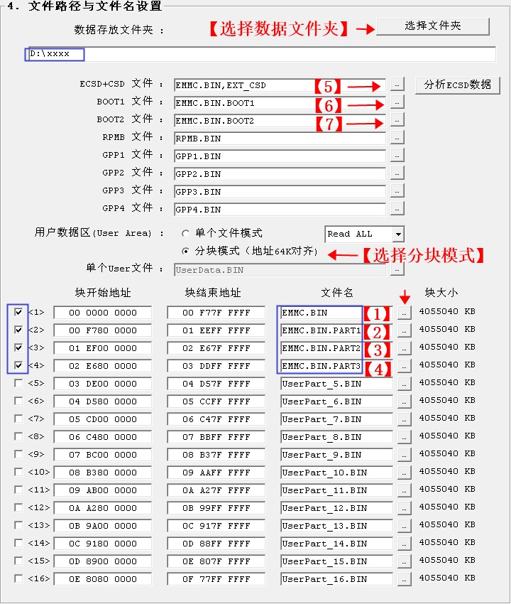

    最简单的方法就是用HXD软件合并下直接就可以写了

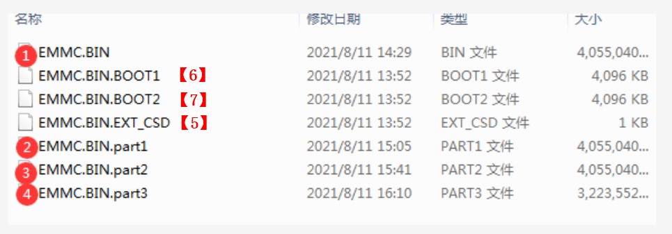

如果USER 文件分为多个文件【16G芯片有4个(USER)数据文件】
   如809一般如下,分为4G一个,一个大小为4055040KB   *1KB=1024 BYTE , 16进制为 0xF77F_FFFF+1
T48/T56设置如下:
1.选择数据文件夹(所有的文件需放在这个文件夹下)
2.选择分块模式,有几个文件,选中几个块,地址在V12.20开始已经自动设定好
3.设置或选择 ECSD_CSD、BOOT1、 BOOT2 ,及EMMC用户数据文件
可以开始烧录,烧录前【分析母片】一下,检查芯片的 BOOT分区大小。 BOOT分区大小不能小于 BOOT文件
以上设置可以【保存到工程】,下次调用只需打开保存的此工程文件。
8G芯片同上,没有【3】【4】项

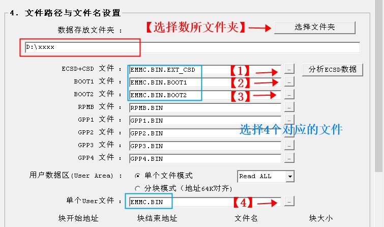

4G以下,只有一个USER文件的方法
一、在【操作选项】
0. 选择数据存放的文件夹
1.选择 ECSD_CSD文件名
2.选择BOOT1文件名
3.选择BOOT2文件名
4.选择单个USER文件名
注:809不能处理RPMB,这里不讨论RPMB, RPMB如何使用,请查看说明书中 EMMC的内容
T48/T56的 一键克隆功能可以自动处理 RPMB 与 GPPX分区
如下图所示:
