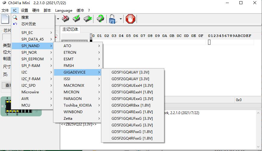

这TL866II 逻辑上没有问题,但硬件因为有高压,而没有专门的高压隔离电路,影响了高速时的稳定性,所以无法支持,下一代TL866已在开发测试中,使用32位MCU,USB2.0 480MHZ通信,IO驱动隔离同T56,会全面支持SPI NAND。SPI NAND速度接近T56. 售价<300RMB

   总之还是希望您能尽力而为,曾经您说TL886II无法支持spi nand,可是连10块钱的CH341A 都已经被俄罗斯大佬开发出了支持SPI NAND的软件版本。 QQ截图20211201222530.jpg
