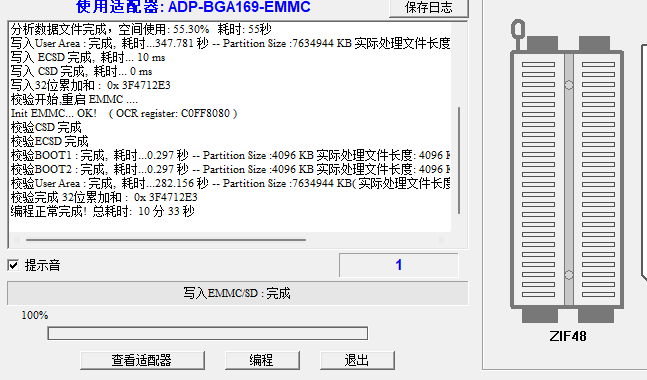

有一颗三星16G EMMC,因为读取的时候25%-93%是直接跳过的,应该是跳过了空数据。
尝试将这颗16g的数据写入进一颗东芝的8g emmc中,烧录过程并没有提示目标芯片容量小于原片的,能正常烧录进去没报错。
上机用不了
请问一下,现在是取消比较目标片和原片容量的功能了吗?

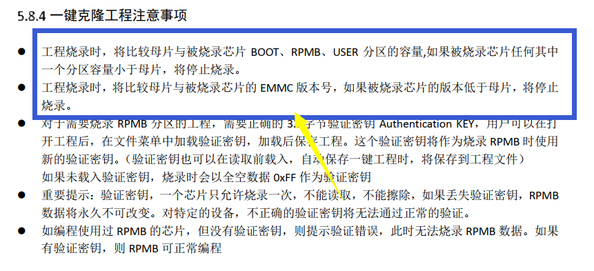

ok,明白了
发表于 2023-6-13 11:36
groopoping
烧录前,打开读取的工程文件,在【
工程模式】
时,才会进行原始芯片与目标芯片的大小进行比较。 普通模式,不进行比较,如果文件比芯片容量大,只写前面部分内容,后面的数据无法写入
