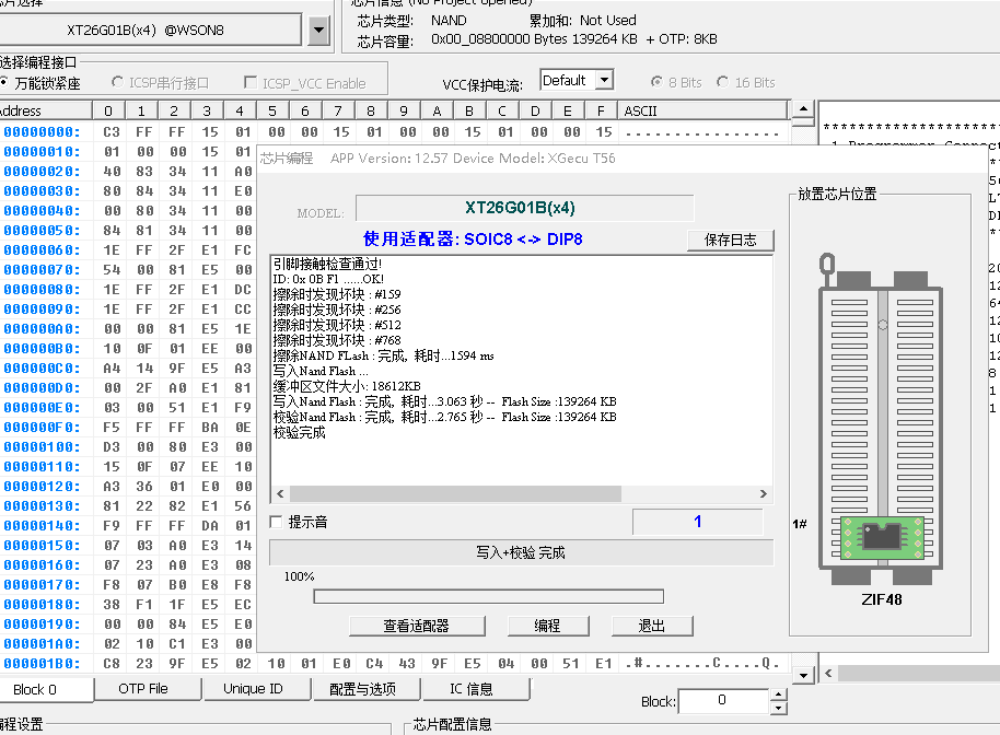

XG-T56更新新版固件后无法烧录芯天下nandflash
去年下载的烧录器软件和固件,在更新前可以正常烧录XT26G01C型号nandflash,在昨天更新了新版本固件及软件后,发现对于芯天下的好几款型号(
XT26G01C, XT26G02C, XT26G04C)都无法进行正常烧录,自动识别可以识别到ID,但是在烧录
按钮下检测出的ID是错误的,并且会识别很多坏块。因为更换了较多nandflash进行测试,应该可以基本排除接触问题及其他硬件问题。

测试了软件不会有问题,用原配的USB线,线直接插到主板USB口(台式机非前置,不要外接HUB)

在使用工具进行USB烧录时,nandflash都是正常可用的
