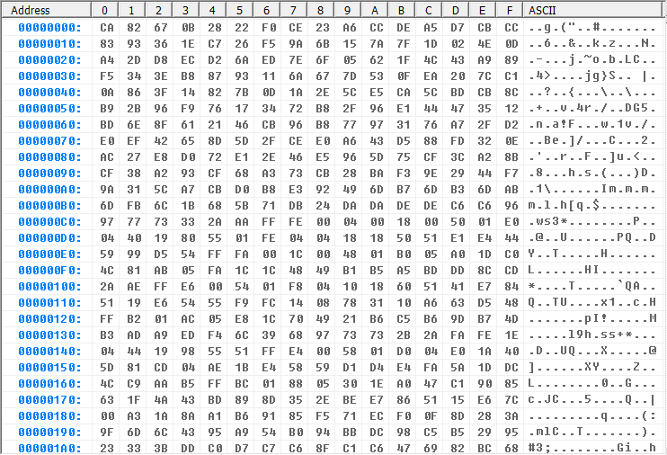

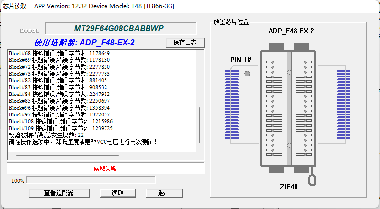

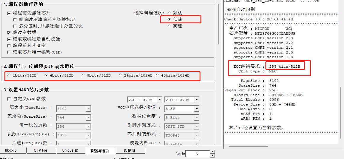

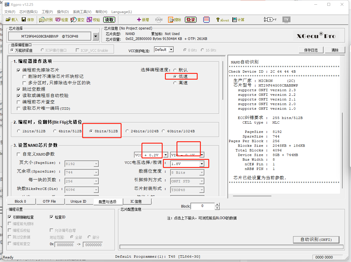

备份备份MT29F64G08CBABBWP 一直出错,,各种电压都试了,,能读出数据的不能过校验,能过校验的没数据。。。

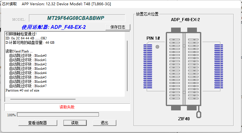

如果跳过坏块,,直接出错。。。。
