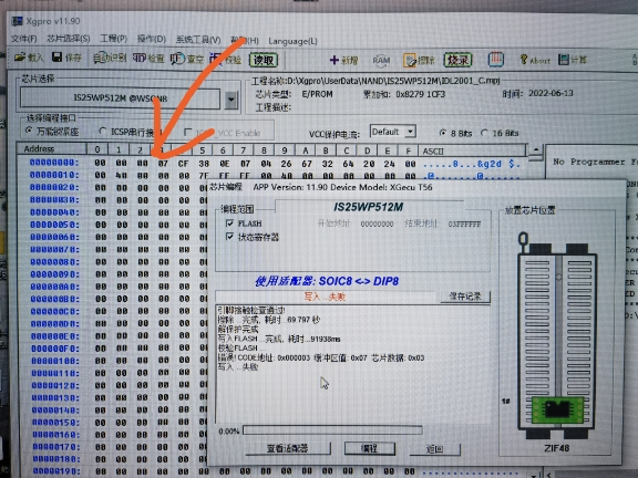

SPI FLASH 读取芯片的程序,校验会失败。克隆后再烧录别的芯片也失败
FLASH型号:IS25WP512M。     现象描述:
将原有项目的一个FLASH拆下来,连接T56烧录器,读取到程序后:
(1)点击校验,提示校验不通过。请问这是为啥?是原本FLASH芯片本身的问题吗?

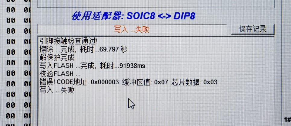

(3)接着步骤(2),再把新FLASH片子内的程序读取出来,发现和最初母片读取到的结果不一致。
(4)请问一下T56烧录器对FLASH的文件烧录格式,有哪些?
请问一下大佬们这个问题怎么解决?     烧写的时候,数据校验不通过,就会提示失败,编程终止。
回复 2# admin
已解决问题。bit选16bit     时钟选25MHZ就可以了
