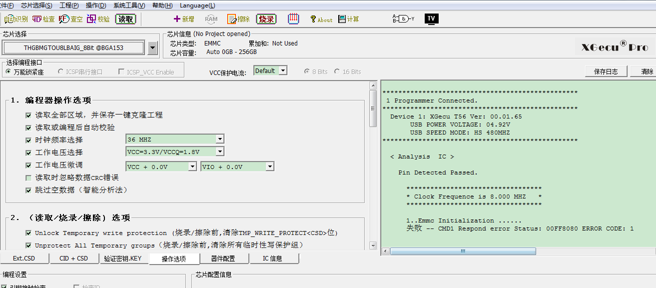

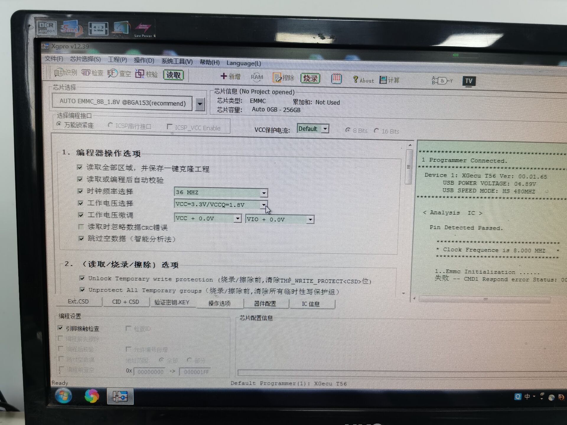

128G的EMMC 无法识别 请大家看看是什么问题 芯片确定是好的
128G的EMMC 无法识别 几种模式的电压都调整试验了 都不行 EMMC 芯片是好的 请管理员 看看是什么情况 谢谢

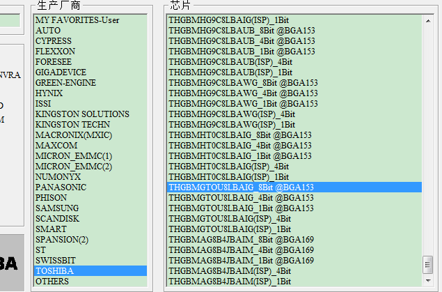

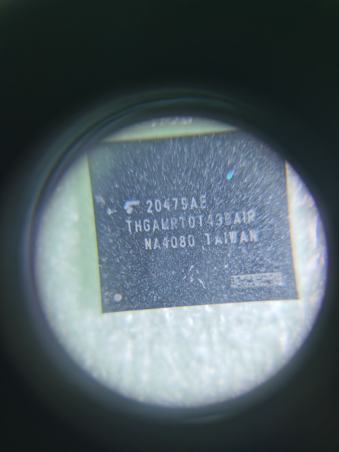

选这个芯片 还有其他的 提示都是一样 麻烦 截图 应该选哪个型号 谢谢

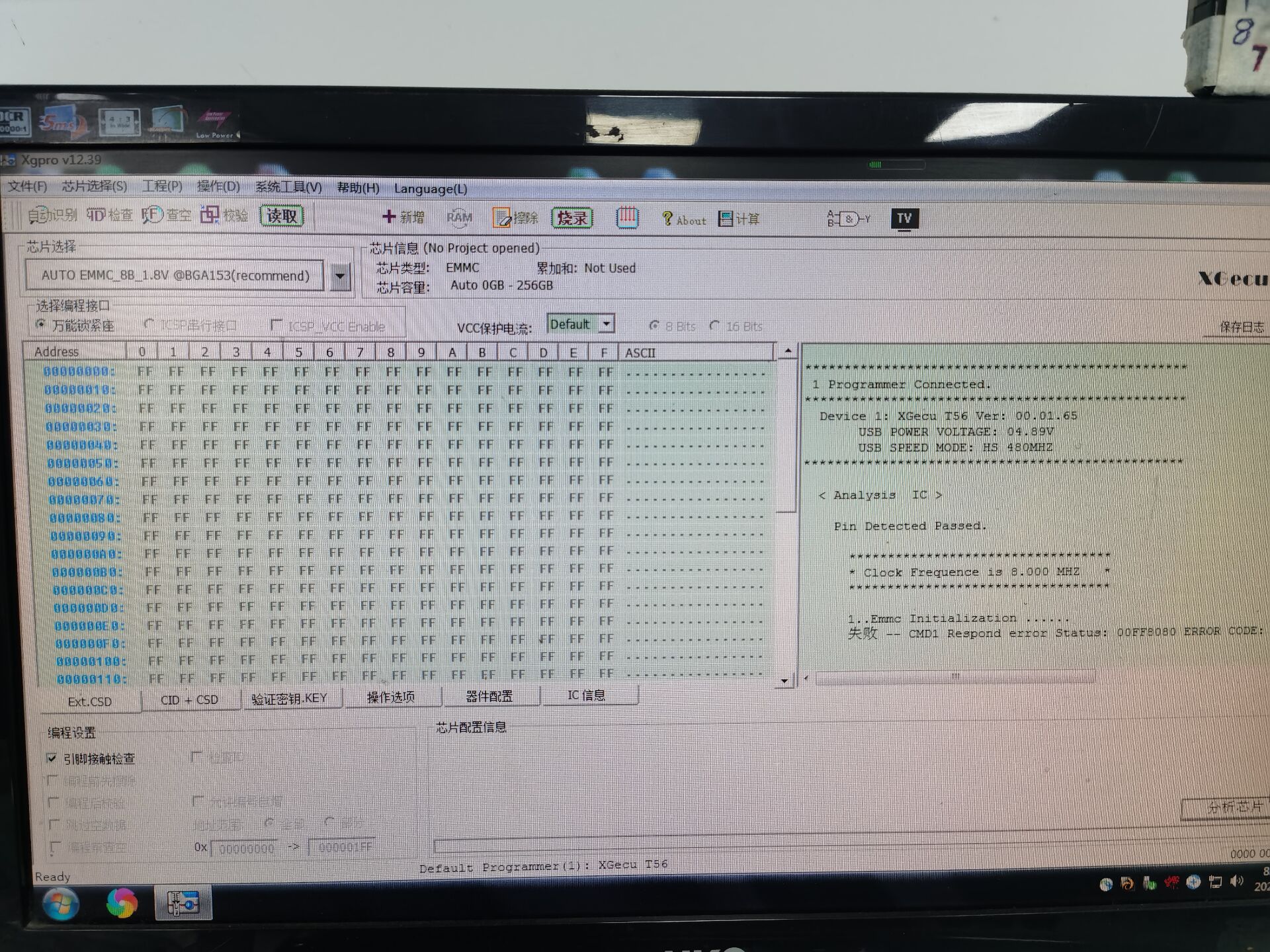

选东芝的芯片 选了几个型号 还是一样的提示

在网站上买了一个新版本的烧录座的PCB板 问题解决
