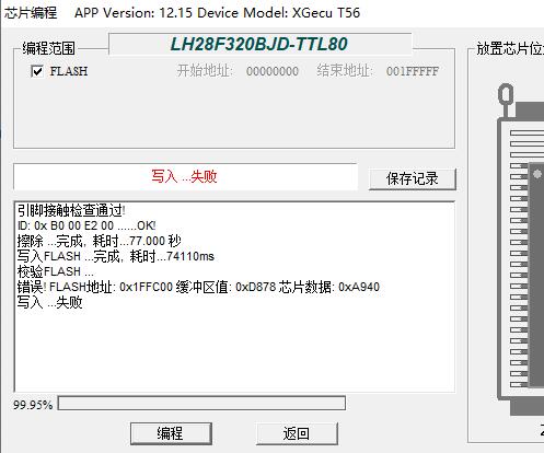

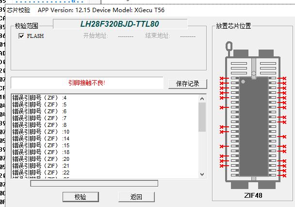

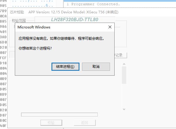

T56烧录故障求助。。。
T56在烧录芯片过程中,写入完成后会遇到报错。然后卡死,重新上电后进行数据校验能够通过!是什么原因?
1.芯片是DIP42的,在写入TSOP40的芯片时也遇到过同样的问题。再次关机数据能够校验通过。
2.编程器已外接电源,且插在了电脑后面的USB2.0口,已经更换过数据线
3.排除芯片本身的问题(
在别的编程器上正常)
烧录报错界面:
(29.48 KB)
2022-9-19 21:47
死机界面1:
(24.43 KB)
2022-9-19 21:47
死机界面2:
(42.57 KB)
2022-9-19 21:47

要是芯片有问题,一直都是这个问题,我用10片同型号的芯片都是一模一样的现象,烧录到校验部分99.95%卡顿几秒,然后报错,软件烧录器全死机。但是重新开关机校验数据是正确的。没有用外置电源,使用符合要求

发表于 2022-9-21 23:05
4#
这芯片我一直烧录的4096K数据,我试了试只烧录1024K正常
