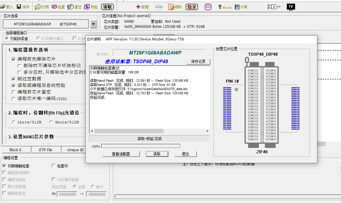

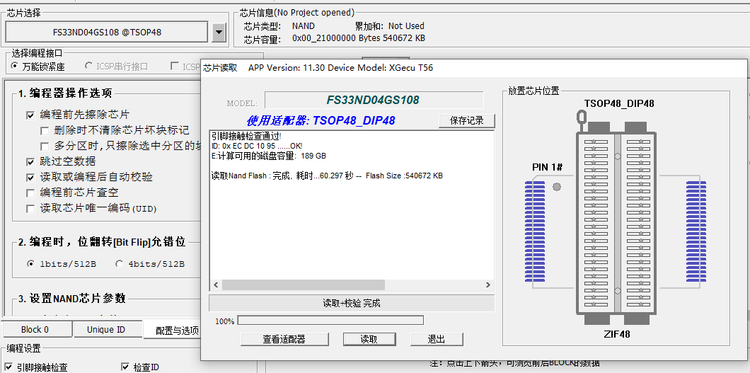

11.30版本读取NAND时偶尔不自动校验
使用11.30时偶尔在读取完成后不自动校验,即使已经勾选了 读取或编程后自动校验
初次遇到此情况以为是11.30改变了校验逻辑 在读取时即完成了校验,后来发现这种不校验的情况并不是每次都出现,有时会校验 有时不会,还未找到相关规律。
录制了GIF 希望可以帮助判断问题
写 MT29F1G08ABADAWP时又自动校验了

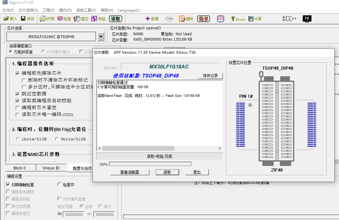

而 MX30LF1G18AC 又不校验了
似乎是有OTP的片子才会自动校验  没有OTP的不校验

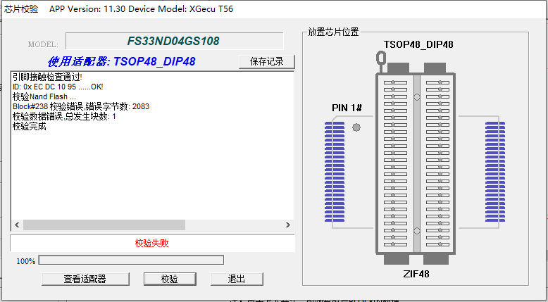

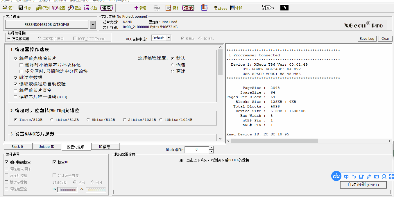

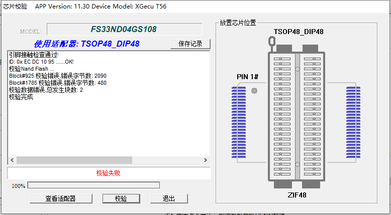

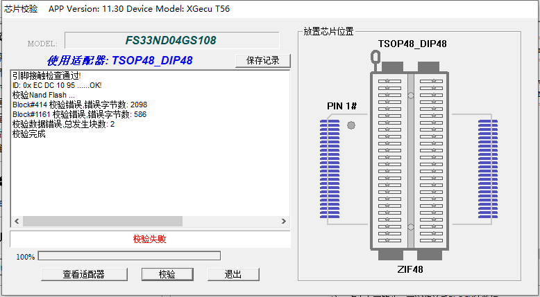

    江波龙 FS33ND04GS108

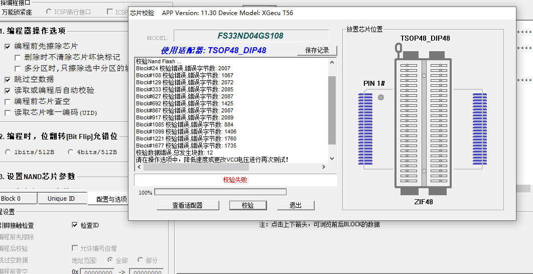

读取完成后校验总是报错,由于11.30版本不能自动校验,现在用的是读取完成后 手动点击校验,如下图 提示很多错误
使用的编程配置选项 是默认配置。
已清理芯片引脚以及测试座触角
然后 又尝试按照该芯片的数据手册将电压调至3.3V 重新读取后校验错误依旧,使用低速模式(报错块会稍有减少)错误依旧。
该片的报错数量显然已经超出了 40bit/1024B 的最高允错 所以应该不是正常可纠正的翻转,目前无法判断该片读出来的数据是否正确有效,手头的工作无奈停止,请技术大佬帮助检查。附上改片的PDF手册
008.png FORESEE-FS33ND04GS108TFI0.pdf (3.69 MB)
回复 5# admin
   修改电压无效,降低速度后可以有效减少报错的块数,但是依然存在3块以上的报错 每块约2047的字节错误。请问可否制作一个更低频率的配置文件给我 我再读取测试一下

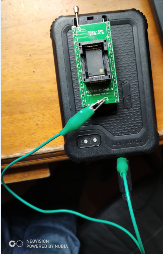

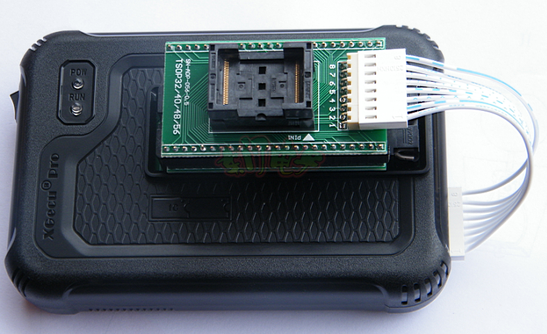

可以发样片给你,我用的就是购买t56时原装的tsop56座子,
通过比对收据手册 发现它和其他常规的nand引脚定义并不相同。留个地址我发片子过去

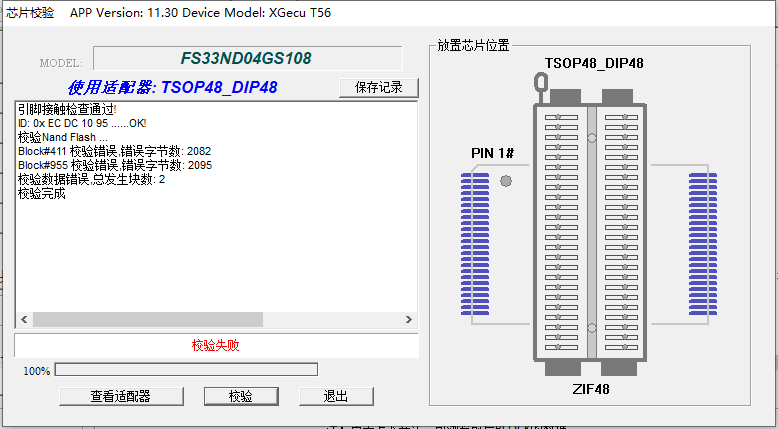

回复 13# admin
    覆盖文件后 共进行5轮读取+校验测试(低速模式),
有4轮测试产生错误,1轮校验完整
最后进行了一轮高速模式下测试,产生错误的块数达到38块
回复 15# admin
,期待你新的tsop48座测试结果
回复 17# admin
    001.png 在2.5V下 读取+校验 通过,写入+校验 通过。已经测试先读再写后 上机测试通过。
如果贵司对该片的测试结束 麻烦原片发回,由于该片一个萝卜一个坑 我尝试使用其他型号替代没有成功,所以需要这个片子
