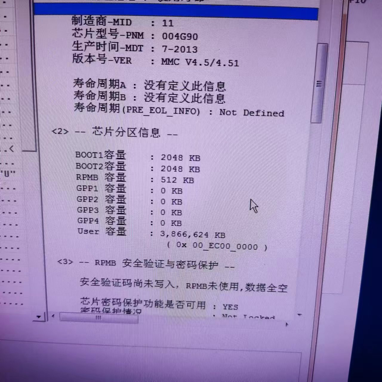

EMMC怎样分区
液晶电视EMMC开机卡在LOGO,用U盘写数据失败,拆下用T56读取失败,写入时boot1,boot2写入正常,完提示分区切换错误,编程错误中知止。这种情况是EMMC坏了,还是EMMC分区信息丢了,重新分区就能用?[attach]2140[/attach]
