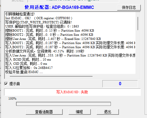

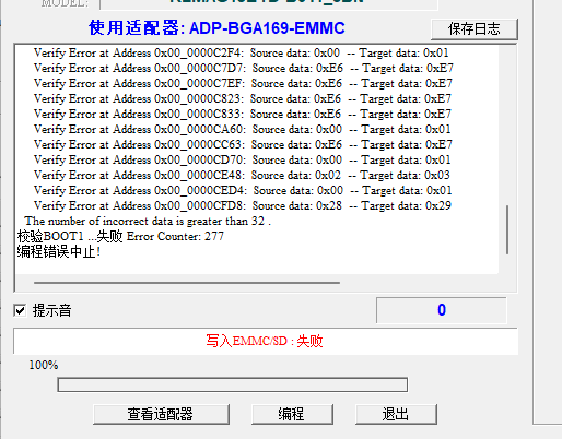

T56 烧录一颗三星EMMC-16G芯片老是在校验boot1时出现错误
这颗emmc芯片放入烧录座读取都正常,读取完后再烧录刚刚读取的bin文件在校验boot1步骤报错,已经好几块芯片都是这样了,是原芯片有什么写入验证之类的吗?

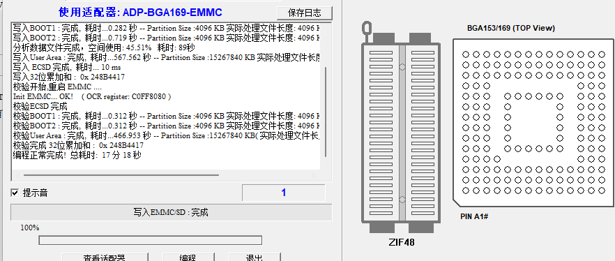

然而重新烧录的时候选择auto模式,居然就不报错了,这个是个什么逻辑呢?
读取的时候是选择的对应型号读取,读取后立马用刚读取的文件立马烧录用改对应型号烧录就报错,如果改用auto模式就能正常烧录不报错。这是个什么鬼?
