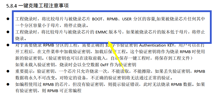

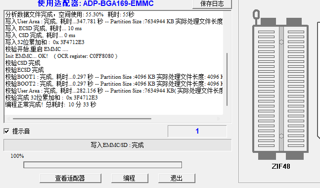

有一颗三星16G EMMC,因为读取的时候25%-93%是直接跳过的,应该是跳过了空数据。
尝试将这颗16g的数据写入进一颗东芝的8g emmc中,烧录过程并没有提示目标芯片容量小于原片的,能正常烧录进去没报错。
上机用不了
请问一下,现在是取消比较目标片和原片容量的功能了吗?

发表于 2023-6-13 13:25
ok,明白了
