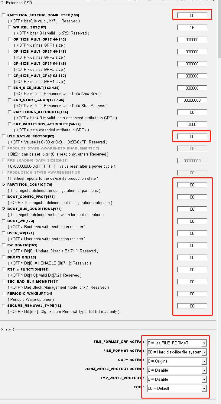

» 咨询一下EMMC全新片应该是什么样子的?
发表于 2022-12-12 09:50
groopoping
(49.25 KB)
2022-12-12 09:49
新片红框内(OTP位,有效位。不包刮只读位)全为0 ,表示ECSD及CSD OTP 的内容未编程过,但不代表他就是新芯片
