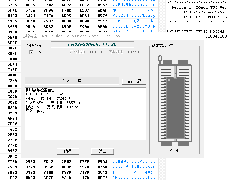

是每次出现问题,还是偶尔?我测试了 一下软件没有发现问题。USB直接插入的主板的USB口上(如果台式机,插入到后面的USB口),不要使用HUB及外接电源

芯片找到了,我测试了,一切正常,你说的现像,好像还是供电问题!
12.16的软件版本没有关系!只是我测试其他芯片的内部升级
(34.18 KB)
2022-9-21 11:46
如果不能找到问题,请吧编程器及芯片发回给我检查一下原因
