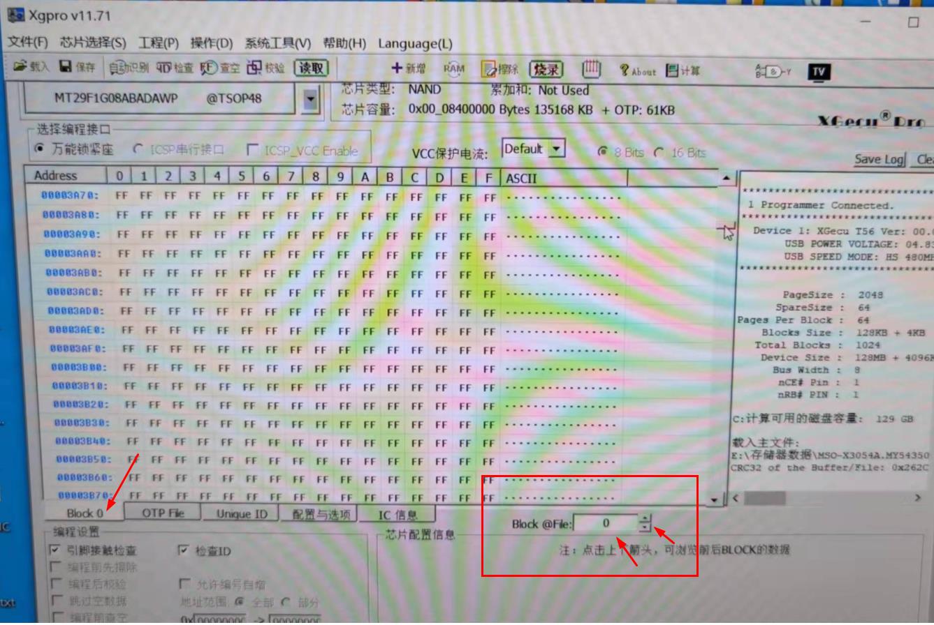

» 刚买的T56加载BIN文件全是FF,程序打开和关闭都有报错,求大神解答
发表于 2021-12-30 08:23
深圳曹中华
1. 软件安装的文件夹要有写入的权限,(如何修改文件夹权限,搜百度)
如果文件夹无写入权限,则数据文件无法载入(如果[配置与选项]中,设定的缓存文件在当前文件夹下)。
2. NAND芯片,屏幕显示是第n个块的数据,默认是第0块数据,有可能是空的,右下Block@file 处可用上下箭头,进行块切换查看数据,也可以直接输入查看的数据块号,这个芯片总其有1024个块(0-1023)
