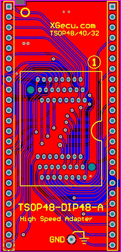

测试结果: 这个芯片对脉冲边沿很明感,芯片设计应是不完善的,对线路走线要求很高。PCB板上使用问题不大,
对于编程器,现在适配器难达到要求。我测试时,试了多个座子,TSOP56-》DIP56的那个基本上每次能通过,其他的总是会出错。
已重新打样一个通用型的TSOP48高速适配器,使用弧形走线,加入屏蔽隔离,能很好解决时钟信号干扰的问题,同时对其他NOR FLASH也可支持,收到后进行测试,应该可以解决问题。估计 3-4天后能收到。

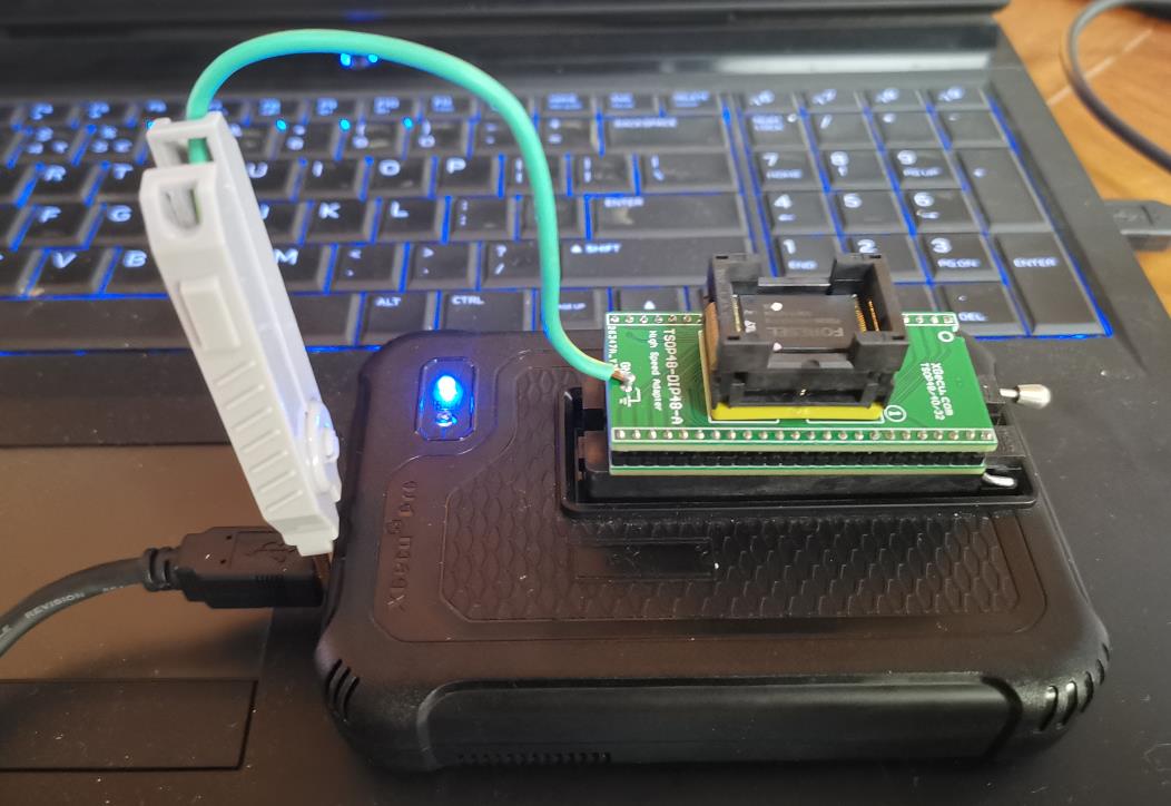

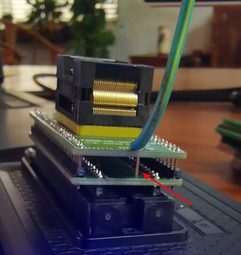

座子做回来测试了,效果相当好,在用VCC=2.5,默认、低速、高速读取都没有问题。这颗FS33XXX芯片,VCC 3.0V只能用低速。
下面附件是座子PCB图纸,注意接地点上下板用排针连接,接到USB接头外壳。
TSOP48高速适配器 带屏蔽,PROM/NOR/NAND FLASH所有芯片通用
Adapter_TSOP48.rar
