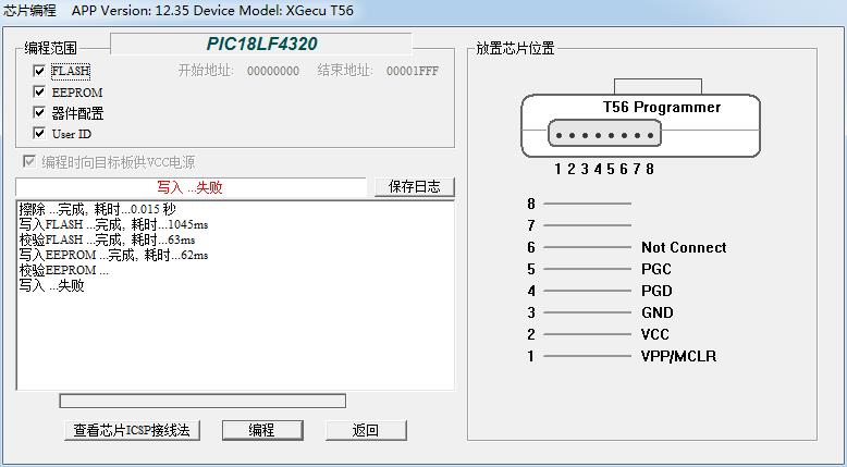

PIC18LF4320,算法我套的18FxxK50,只能这个算法才能读出数据的;用18F2xxx读出来就空数据。用18FxxK50算法,读完后改部分字符再写回去就报错,如下(单独写FLASH或者EEPROM都是报错),还望解决下,谢谢

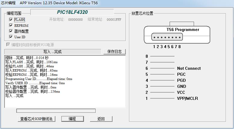

但是原有数据不动再写回芯片不报错,如下

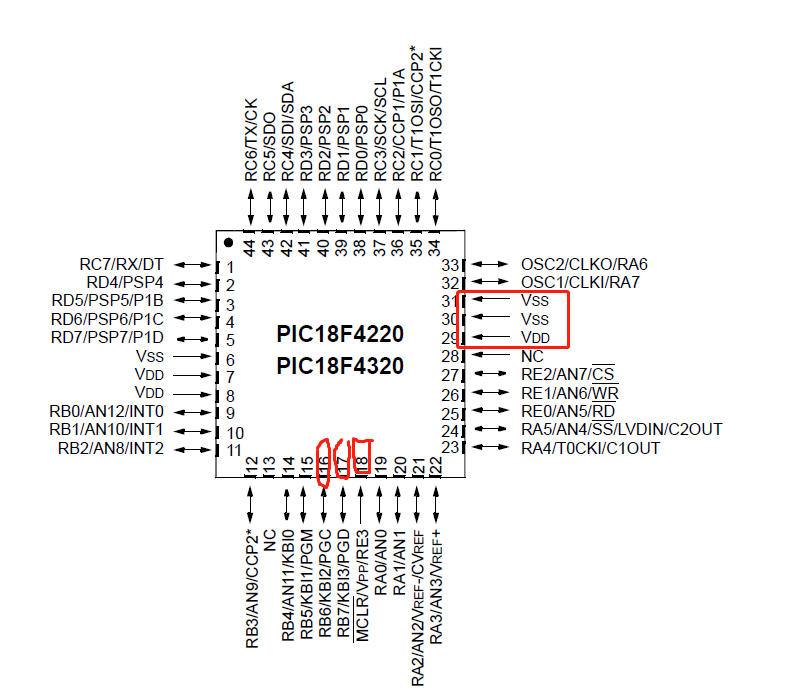

该接的线路我都接了。

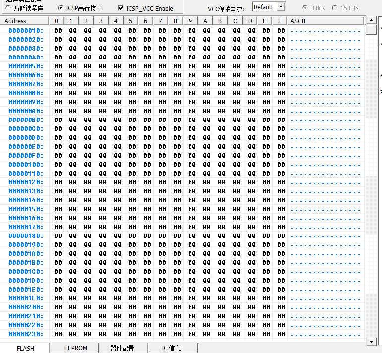

PIC18LF4320读出来就空内容了。(算法PIC8Fxx20)
2022-12-2 16:55

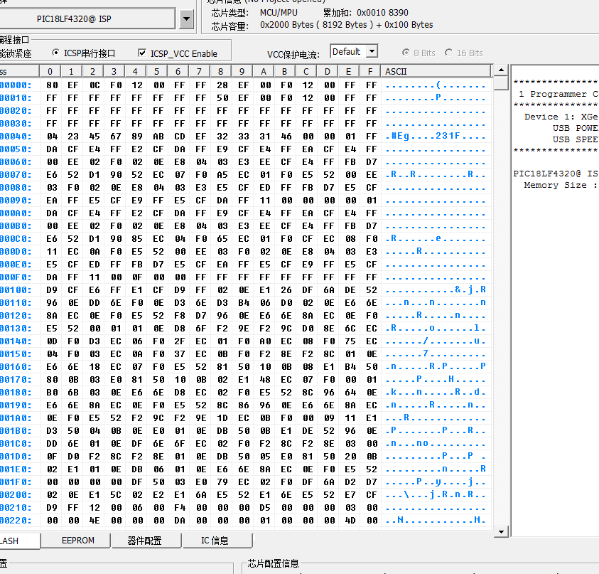

自定义添加芯片型号方式(
用18FxxK50算法
),读出来有内容。什么原因了呢,鑫工
