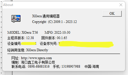

咨询T56未更新FLASH固件是否影响读取到的EMMC数据?
因第一次使用编程器,到手T56的时候只下载了最新软件,但是没有在“系统工具”下的“固件FLash刷新”更新编程器固件(最初应该是1.10固件还是多少,忘了),过了几天发现后才更新的固件。
现在的情况是,未更新固件前,读取了几片EMMC母片数据,烧录后无法使用(这几片在编程器内没有对应型号,选的auto emmc),然后就是未更新固件前读取了一片有对应型号的EMMC烧录进去又能用。
想咨询,未更新编程器固件是否会影响读取数据?谢谢
回复 1# groopoping
   软件程序在固件未刷新状态下是无法读取数据的。
就是有点懵,确实读完数据后再次更新了一次固件版本!因为之前固件版本不是最新1.65的时候也有固件版本号(具体多少忘了),读出来的emmc再烧录就用不了,现在已经更新固件了 我再拆一块母片读下试试,谢谢您解答
