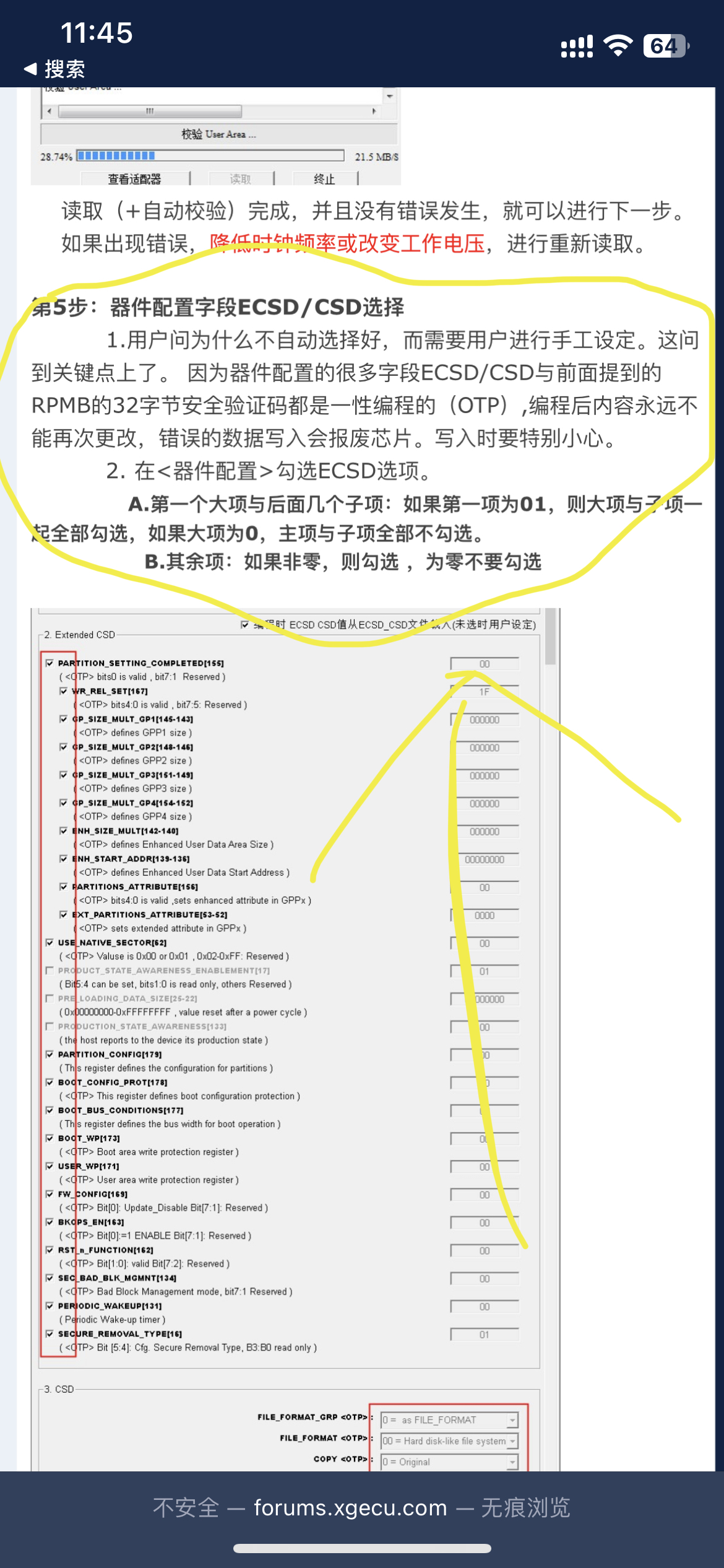

看之前帖子里面讲过ECSD/csd都是一次性编程。是不是旧芯片中含有ECSD/CSD配置,不管怎么写新的ECSD/CSD配置进去也不会改变原来的配置。一键烧录的时候如果克隆原母片数据到一片新EMMC中时,第一次写入原母片ECSD/CSD到其中是,就固定了这个配置,后面就改不了了?如果是这样的话,那旧的芯片本身就有此项设置,如何格式化EMMC呢?
谢谢各位大佬解答,第一次用编程器,小白不懂啊 |
