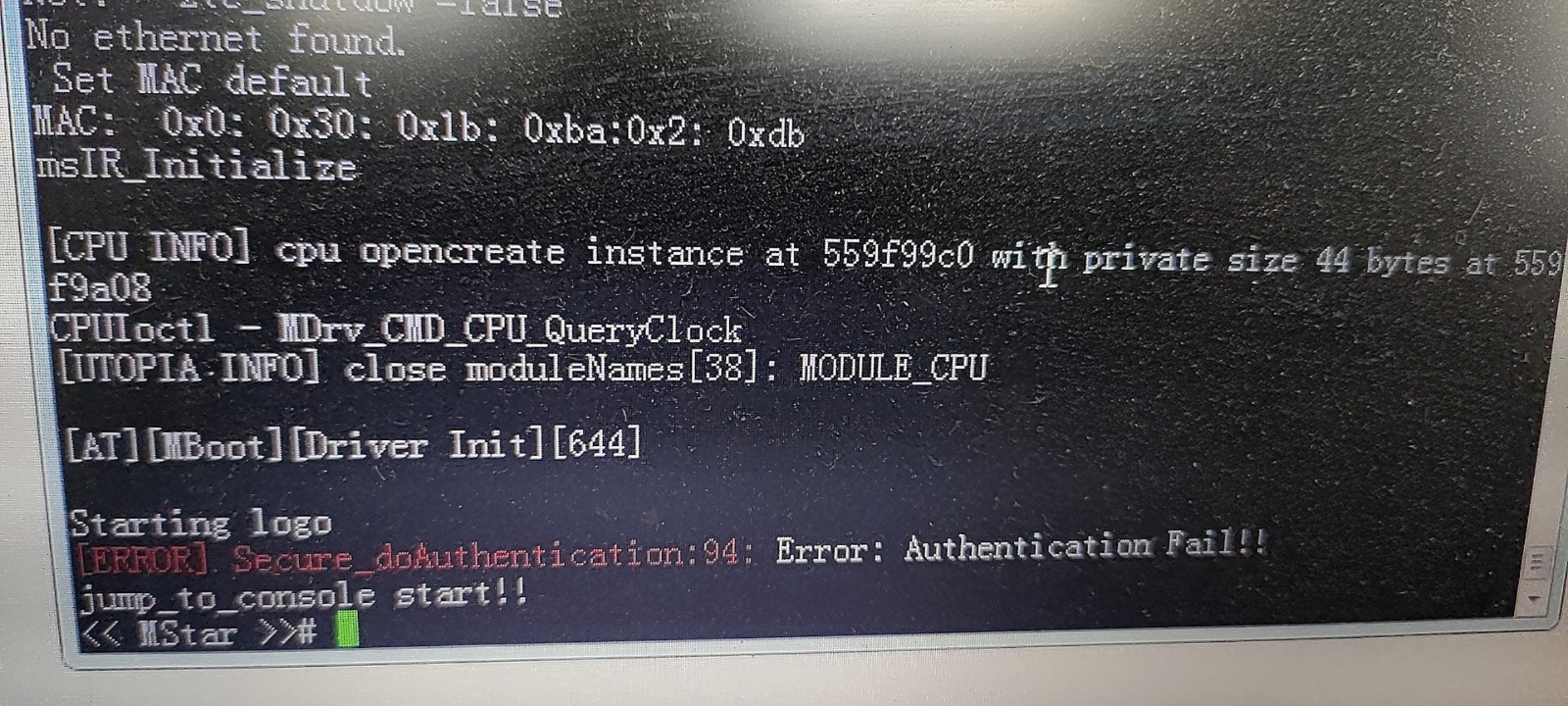

高安版的电信机顶盒EMMC如何克隆 量产
直接一键克隆的,用不了
(1.84 MB)
TTL 如图 型号860AV1.1

发表于 2022-10-21 19:55
加密版本的可以直接克隆用于本机扩容,不可以用于同型号其他机器使用,用于其他机器的必须要有刷机包解密才可以 正常使用,需要小米3增强版的刷机包可以找我!
