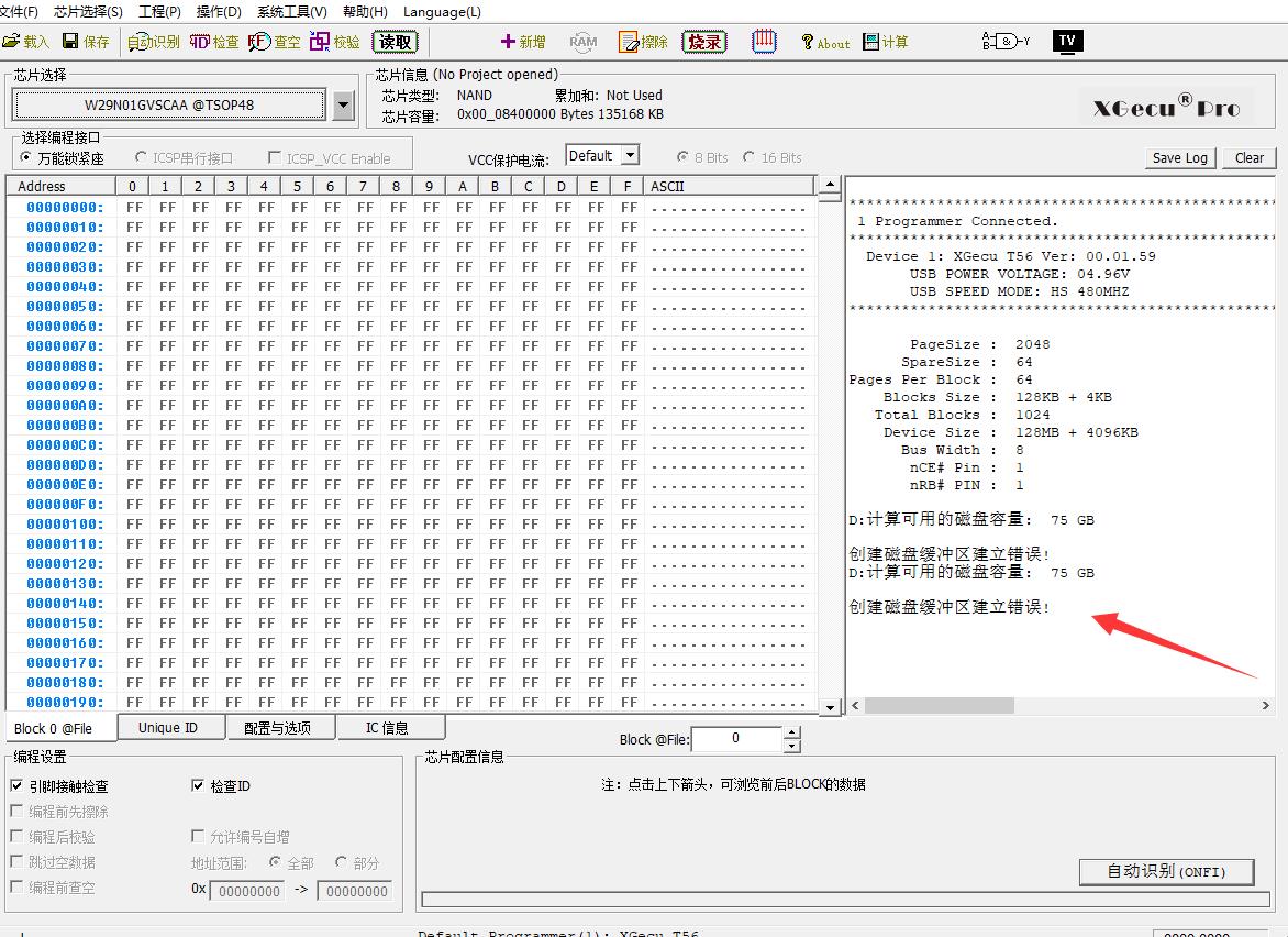

创建磁盘缓冲区建立错误
win10 用
T56
烧录nand载入不了文件

发表于 2022-9-3 11:58
ht61929765
1.缓冲区文件是不是被其他软件打开?
2.设定的
缓冲区
文件夹是否有写入权限?

发表于 2022-9-4 21:56
确实文件夹UserData 只读被选中了,不过这个权限怎么都取消不掉, 重装软件后解决了
