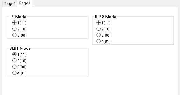

发表于 2021-10-25 20:00
能不能加上ATMEGA16A单片机的加密功能
如题 如题 谢谢!!!

发表于 2021-10-26 15:29
晕了器件配置里面的 LOCK bit Byte 位就是芯片的加密位,编程时勾选就读不出来了

发表于 2021-10-27 20:18
T56编程器勾选了还是可以读出来 ,所有配置位,LOCK配置位也读出来了, 没有用

发表于 2021-10-27 20:28
建议编程界面那些配置的英文做成中英文混合的 没英文基础的好理解些,保护做成类似西尔特编程器那种 做一个按建 点一下保护 之后就无法读取了

编程器支持这个ATMEGA16芯片已经10多年了,用的人很多,这种基本功能不会错
加密后,配置位是始终可以读出的,加密后只是FLASH与EEPROM程序读不出来。这种内容芯片手册内都有写的,单片机太多内容,每种单片机用法不一样,想精通,还是需要仔细对照芯片的使用说明。
ATMEAG16 有6个加密位,理能上有32种加密保护组合,任何编程保护前要设置好保护位。西尔特也是一样的,这6个位首先必须设置好,烧录后的保护才是你想要的保护模式
SP6100 保护位设定界面
