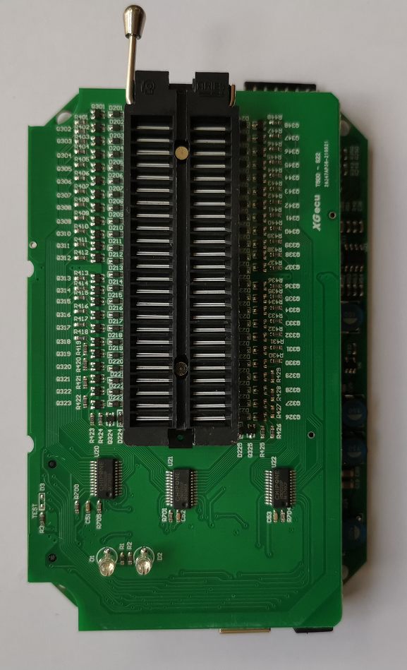

Xgecu T56 通用编程器拆解
很多人喜欢看拆解图,外行看热闹,内行看门道 展示一下高清图:
紧凑合理的设计,新一代编程器的标杆.
56脚全驱动设计
使用大量不记成本的优质元器件: 高价格高稳定性的坦电容,进口TDK电感 ,专用高性能电源管理芯片等等
MICROCHIP 最新一代32位200MHZ MCU,  XILINX SP6 FPGA
【本产品PCB电路设计布局有专利保护,仿制必究】

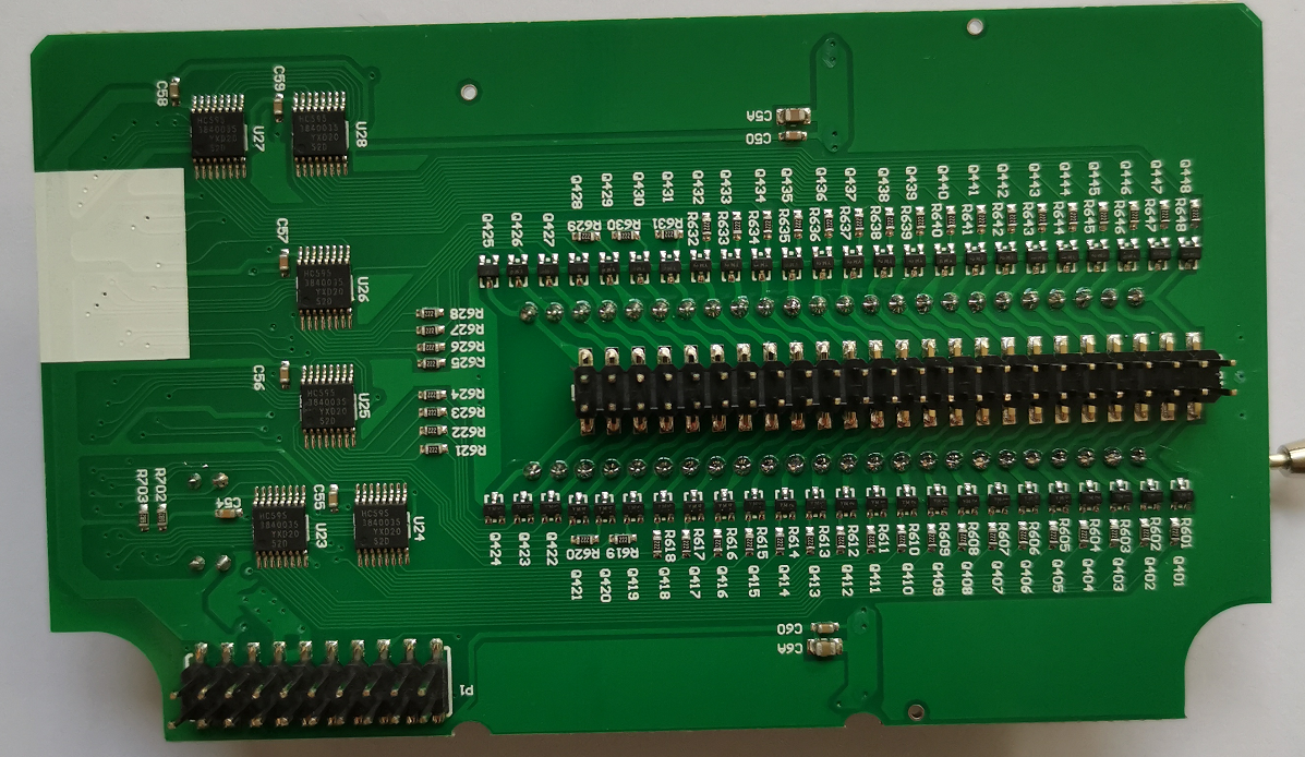

上下二层电路板
1,上下板合成图
2.底层板正面
3.底层板反面
4.上层板正面
5.上层板反面
