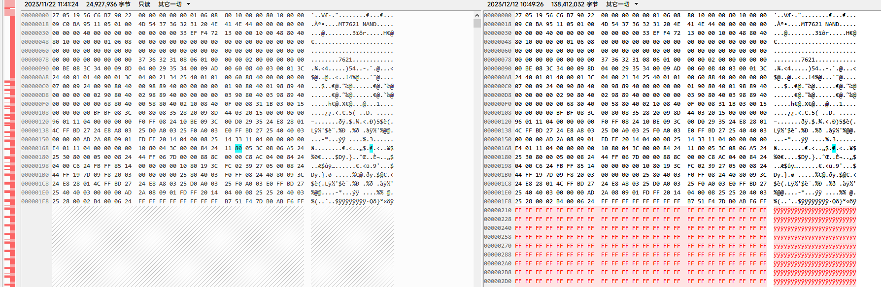

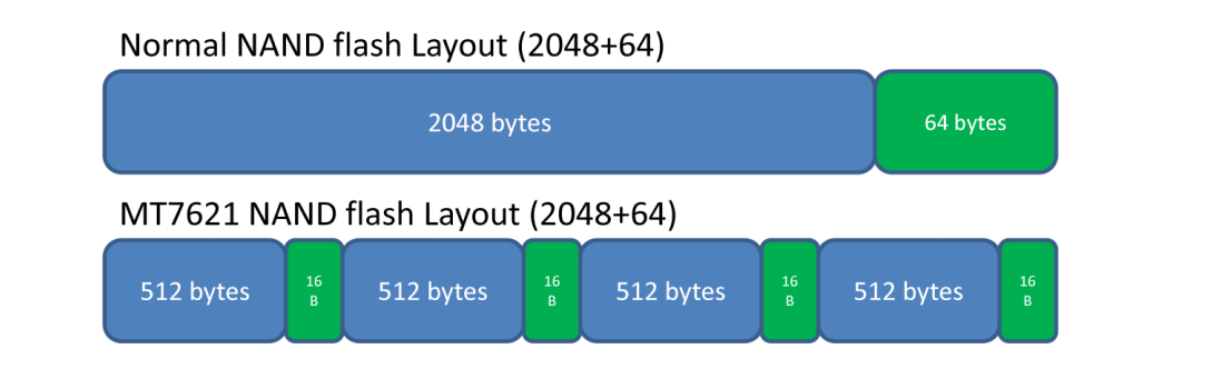

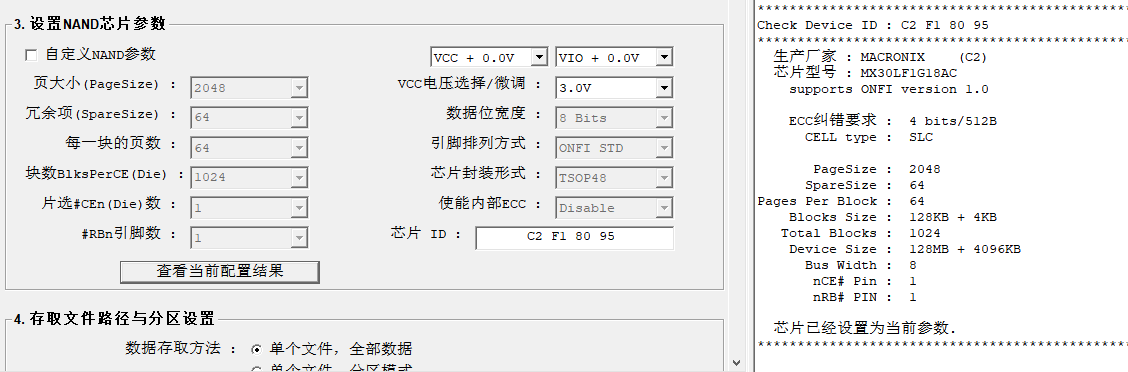

使用烧录器烧写MTK芯片固件,由于MTK固件经过BCH转换
(52 KB)
2023-12-12 13:11
数据格式转化为page+spare=512+16,但是芯片是2k+64的,若按照此方式烧录,数据完全对应不起来;

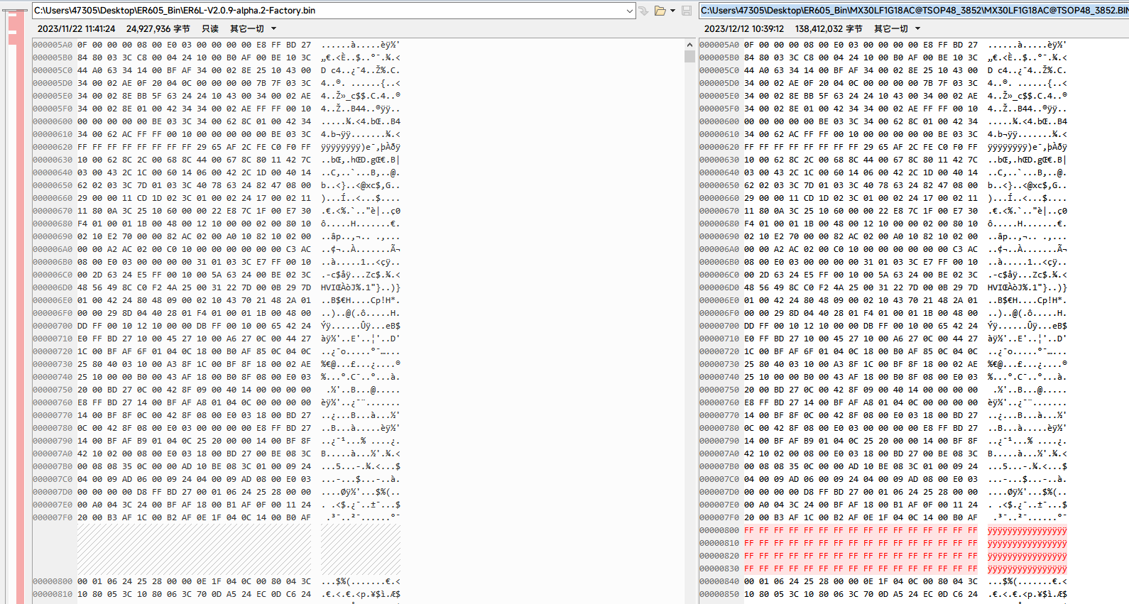

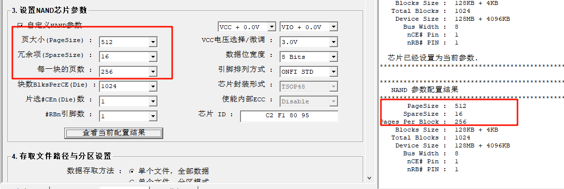

但是手动配置page为512+16
(41.12 KB)
2023-12-12 13:28
烧录之后发现数据还是按page大小为2K+64的方式,每一页的前面512+16字节,数据是所需要的,但是后面3个512+16字节,全部填充的是0xFF,

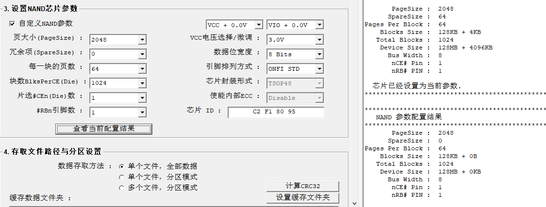

若是设置成page2048+0,数据不包含冗余
(45.72 KB)
2023-12-12 13:28
但是实际烧录还是有自动添加
冗余区
,没有办法关掉。
