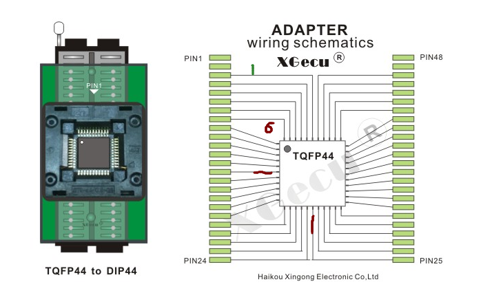

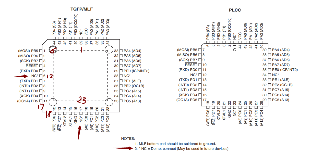

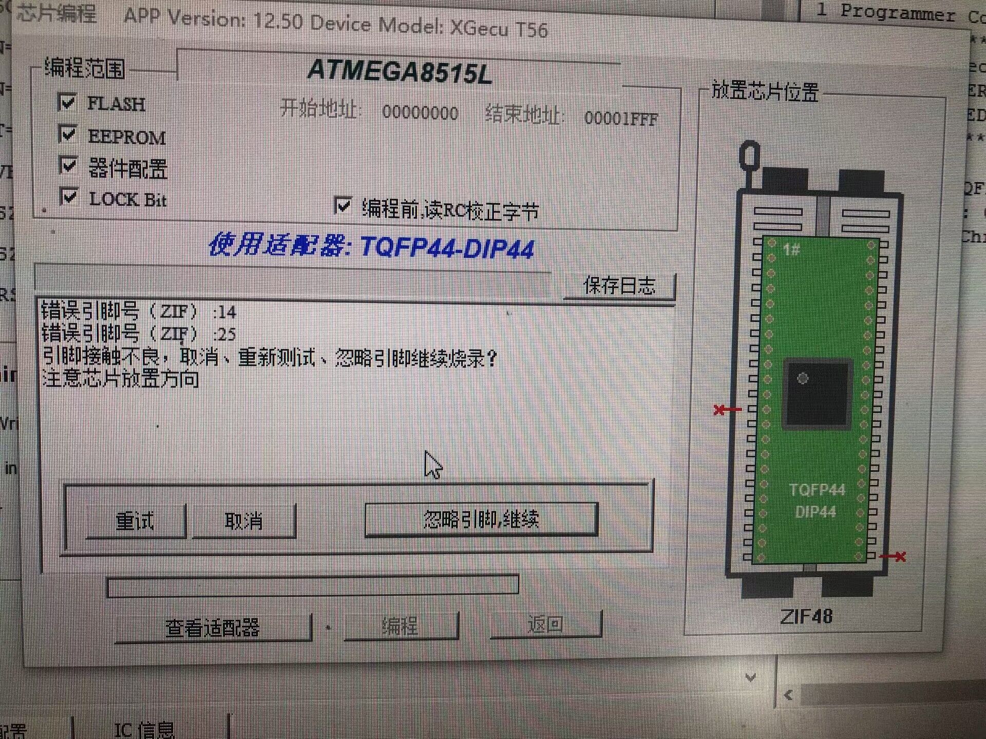

t56编程atmega8515l-8au空脚错误提示
[attach]1735[/attach]引脚空脚,错误提示,其实忽略就行了,不过还是希望下个版本修正一下。[attach]1736[/attach]

发表于 2023-3-30 17:24
dyf2007
下个版本会修正,屏蔽没有连接引脚的接触检查
