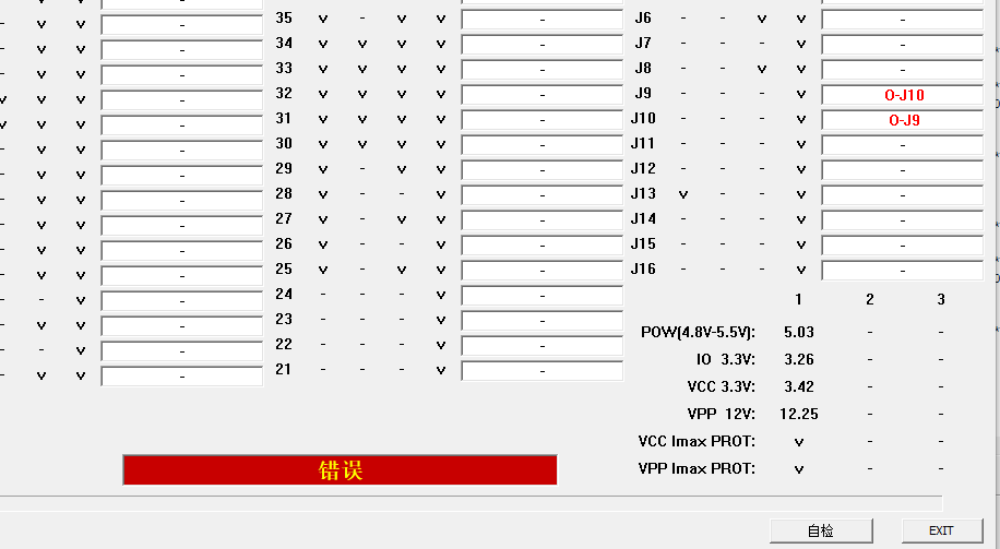

» T48自检报错 外接9,10两脚报错

T48自检报错 外接9,10两脚报错
老大们帮忙看下,怎么处理,nand读写都没问题,emmc想试下没烧录座

发表于 2023-2-7 16:46
jakitsaline114
这个是 ISP 是9与10脚短路了,自检时不能插ISP线,如果没插,只能寄回修了
