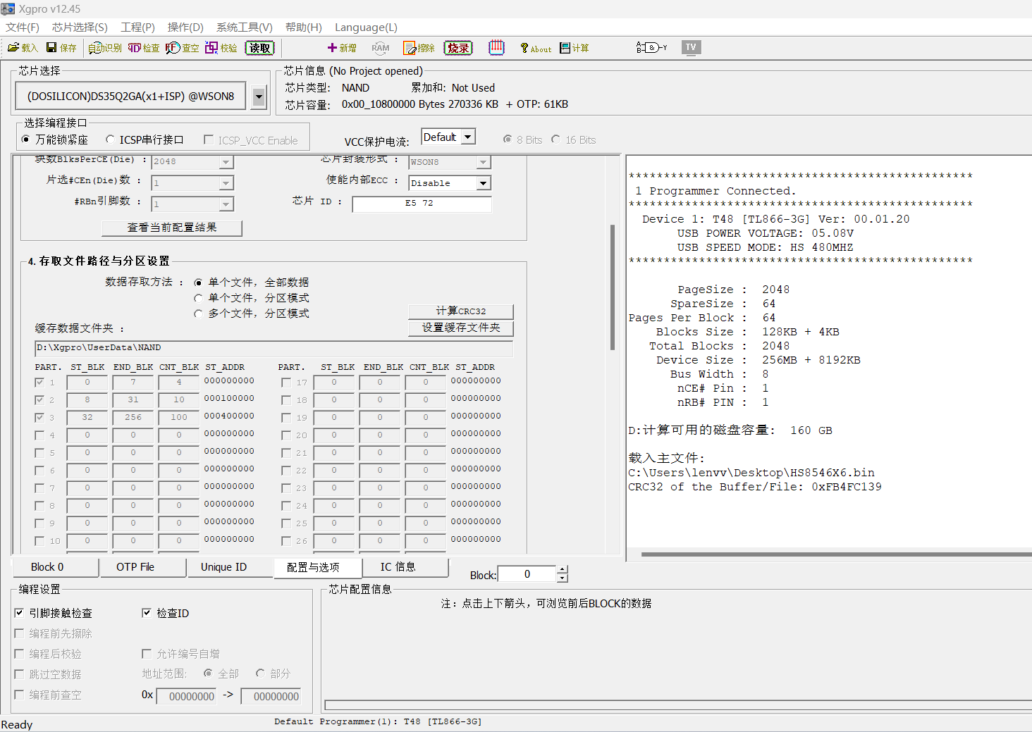

求助T48(TL866-3G)编程不成功 ,HS8546X6光猫,芯片型号DS35Q2GA-IB!

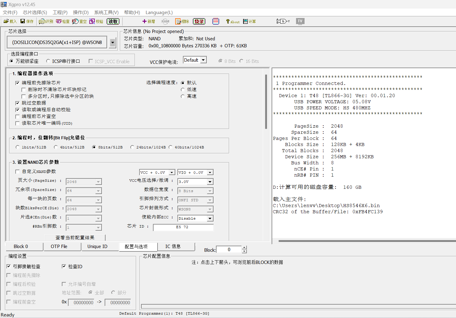

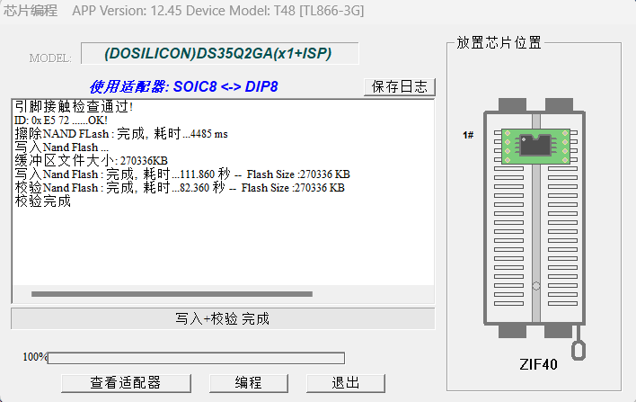

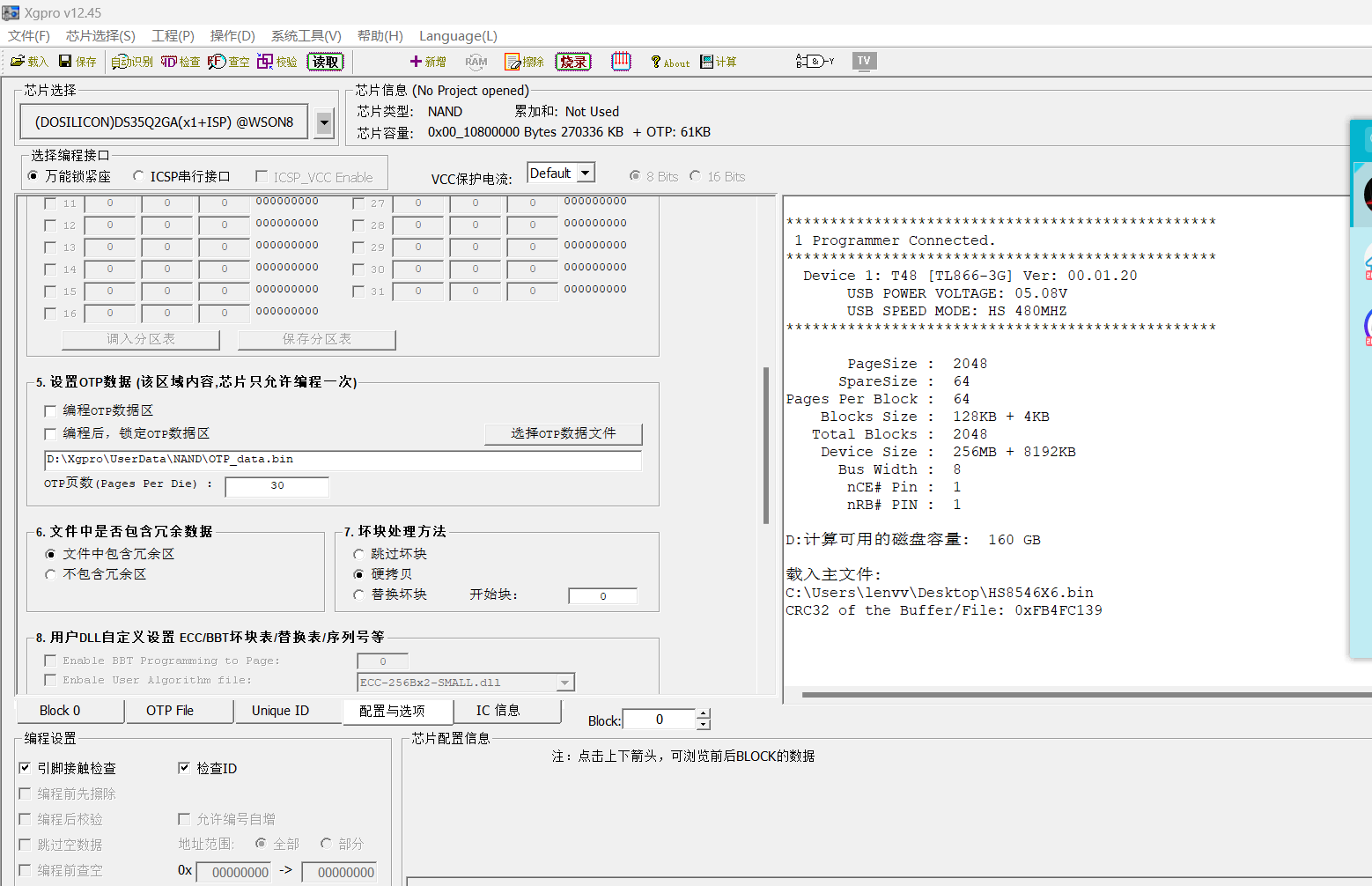

祝坛友新年快乐,求助T48(TL866-3G)编程不成功 ,HS8546X6光猫,芯片型号DS35Q2GA-IB!求各位大牛解惑,是什么原因导致编程成功后光猫只有电源灯亮,试3个编程器固件了,刷了十多次,谢谢了!

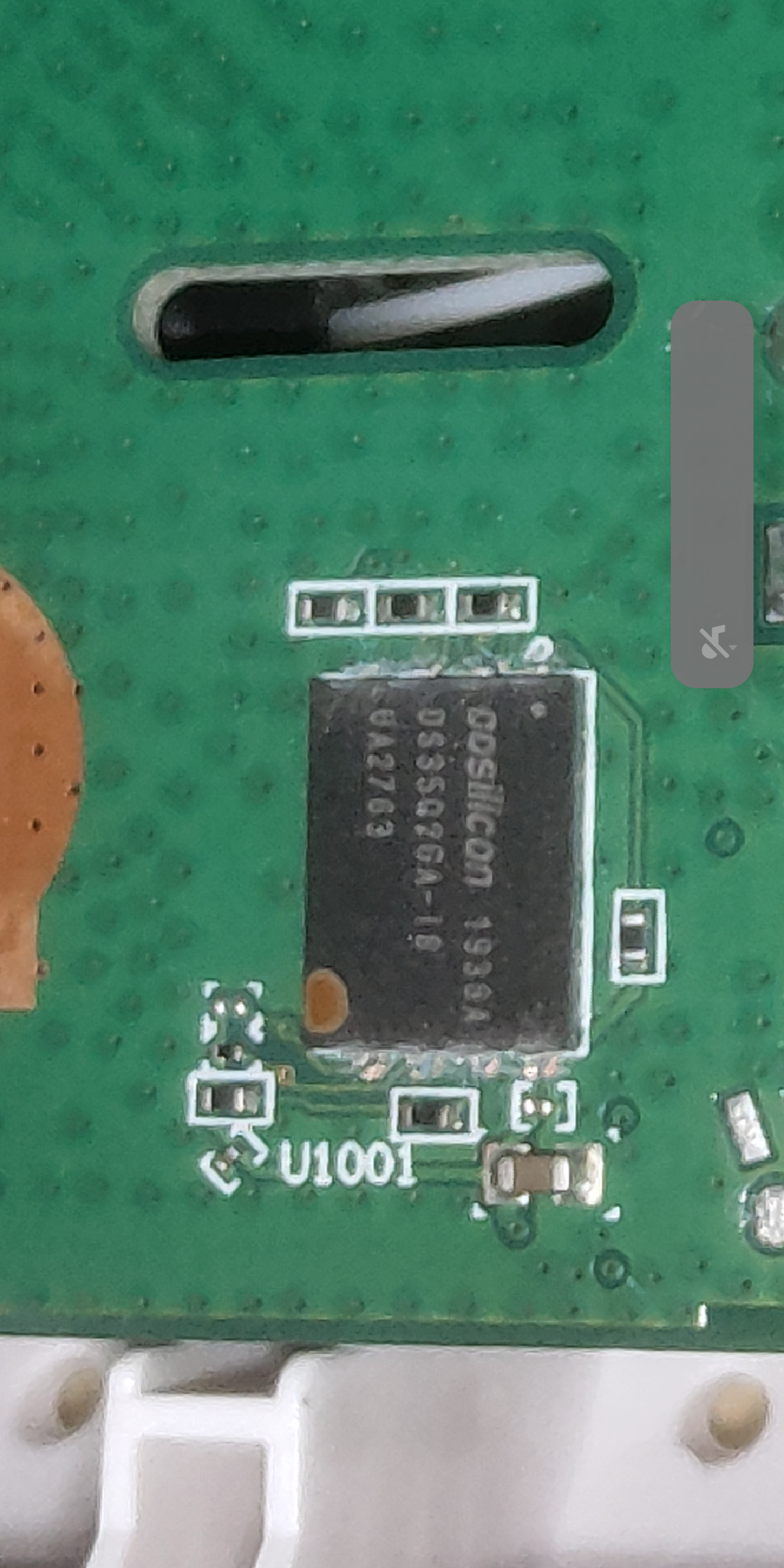

闪存芯片型号DS35Q2GA-IB

回复 2# yuanxun9
多个固件,关键固件数据这个机器能不用,是否匹配。这个T48/T56 烧录这种芯片是不会有问题的

回复 3# admin
管理你好,汇报下,是固件的原因,换了4个了,这个刷好了!谢谢!
楼主是吹下来刷的吗?我用免拆探针不识别芯片
