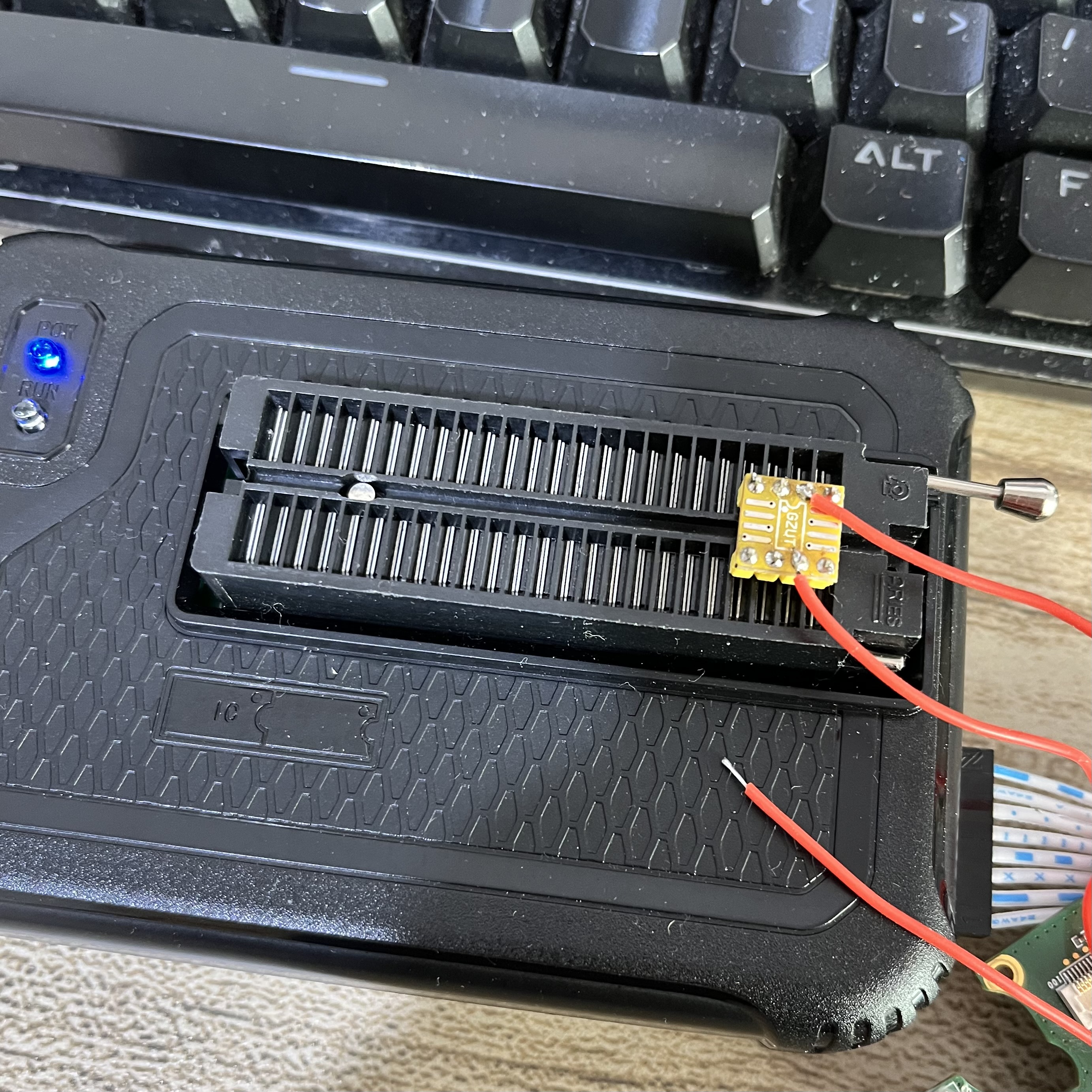

线长我已经控制20CM内了(买了点硅胶线,在原先ICSP线上改的)

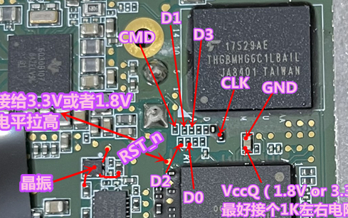

板端点位,以及芯片点位(THGBMDG5D1LBAIL)

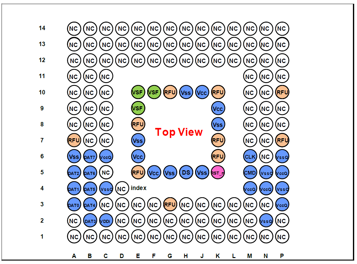

我主要接Vcc、VccQ、RST_n、CMD、D0、CLK、GND
2022-12-20 15:27
2022-12-20 15:27
晶振我都已经摘除了,反正读不了各种报错,要么进度走一会就报错
2022-12-20 15:28
2022-12-20 15:28
何解的呢?(芯片拆下来座子读秒读,这芯片难拆 主板打胶费劲死)

VCCQ 1.8V need to use external power. Use 3.3v if you apply the internal power of programmer.
2025-3-15
发表于 2022-12-21 09:00
1. 当VCCQ为1.8V T56是没有供电的,只是高阻状态。VCCQ=3.3V才有输出。
2. 这个方式供电,编程器的电源不一定能驱动主板。一般接电方法找到主板上的5V电压,外部电源供5V电压就可,这时,检查VCC与VCCQ是否正常.
3.当前操作EMMC初始时就没有反应(初始化时只有400Kb/s),这个情况就是供电不合理,与没有接线一样的结果
