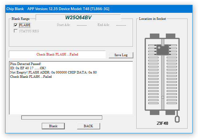

не работает t-48
2022-11-5 02:11
2022-11-5 02:13
не работает не читает . стирает и пишет проверку проходит читает только чистые чипы 25 серии и епром пробовал
回复 1# Pingvin100
I don't understand what you mean.
Only Blank checking is performed;
回复 1# Pingvin100
У меня так же с MX29LV640E не стирает, вместо этого данные 7FFF
回复 3# Viperam
if all is 0x7FFF , bad pin (D15) or the chip is bad.
回复 4# admin Спасибо! Оказалась что пин D15 и D7 были коротко замкнуты
