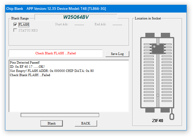

не работает t-48
2022-11-5 02:11
2022-11-5 02:13
не работает не читает . стирает и пишет проверку проходит читает только чистые чипы 25 серии и епром пробовал

发表于 2022-11-6 09:54
Pingvin100
I don't understand what you mean.
Only Blank checking is performed;

发表于 2022-12-1 06:55
Pingvin100
У меня так же с MX29LV640E не стирает, вместо этого данные 7FFF

发表于 2022-12-1 09:58
Viperam
if all is 0x7FFF , bad pin (D15) or the chip is bad.

发表于 2022-12-1 18:24
4#
Спасибо! Оказалась что пин D15 и D7 были коротко замкнуты
