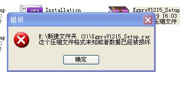

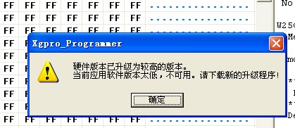

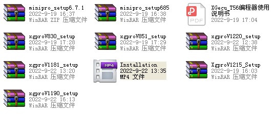

手里有个TL866II Plus之前在台式机上用的是v1215的版本,一切正常。现在出来工作带了一台老笔记本电脑,系统是XP 32位。下载编程器软件只能安装xgpro v1181之前的老版本。老软件版本无法跟新版本硬件配套使用,提示(硬件版本已升级为较高的版本,当前应用软件版本太低,不可用,请下载新的升级程序)。下载v1190后的所有版本都用不了,直接打不开,不能安装。有没有谁遇到过这种情况。教一下怎么解决。

   可能是解压软件版本太老了,下载一个最新的WINRAR.

   谢谢高手指点,就是压缩软件太老了,换了个新的压缩软件解决。
