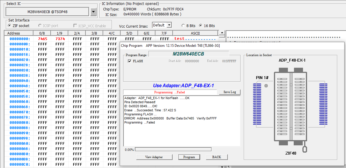

是否可以添加对 ST Micro / Numonyx M28W640HCB 的支持?
我可以用Intel JS28F320C3B的参数读取芯片,但不能编程。
我会很感激的。 谢谢你。

M28W640ECB is the same

I tried but same problem.

我测试了下同类型芯片 M28W800BT 正常。会想办法找个样品来试一下。

问题已找到,在下个版本中修复
这个只是在T48编程器上的一个问题

ADP_F48_EX-1 有问题吗? 我尝试对 JS28F320C3B 进行编程,但遇到了同样的问题。 可以读取,擦除。 但不写。
如果是这样,更新何时可用,是否有另一种方法可以刷新这些芯片? 我需要紧急对其中的一些进行编程。我正是为此目的购买了 T48。

In a week , an update will be released to fix the software bug in it

New update has fixed the problem, everything is working great.
