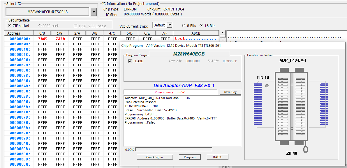

radiotv
发表于 2022-9-21 22:17
New update has fixed the problem, everything is working great.
Thank you!! :D

发表于 2022-9-14 11:56
7#
radiotv
In a week , an update will be released to fix the software bug in it

发表于 2022-9-11 11:25
radiotv
问题已找到,在下个版本中修复
这个只是在T48编程器上的一个问题

发表于 2022-9-7 17:36
我测试了下同类型芯片 M28W800BT 正常。会想办法找个样品来试一下。

发表于 2022-9-6 20:13
(56.64 KB)
2022-9-6 20:12
I tried but same problem.
