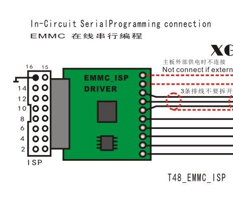

T48编程器端ISP线怎么联线?请管理解答?
标配的T48 编程器 ISP方式编程时 不用下图的“EMMC ISP DRIVER”板 可以下载EMMC吗?编程器ISP端口定义也是保密的吗?请管理解答一下!

不同芯片有不同的ISP连接图,软件里面都有。但EMMC必须使用专用的ISP适配器,否则无法使用。开放定义也是无法使用的
EMMC ISP适配器有二个作用:
1. 电压切换
2. 抗干扰电路
