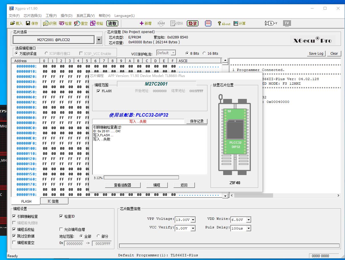

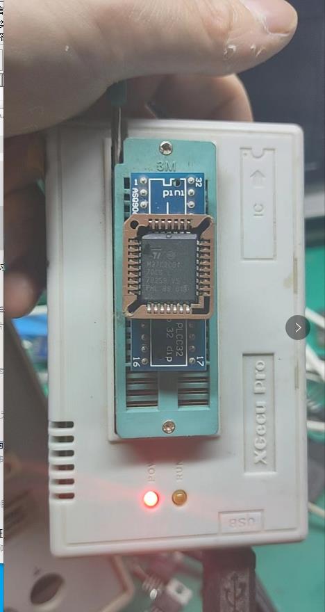

TL-866ii编程器V11.9固件和上位机写M27C2001失败,没升级之前一直OK,这次升级到新版后擦除变成灰色,编程失败,读取可以。排除硬件问题,请帮忙检查一下怎么回事,全新芯片。另外擦除芯片选项也变灰色了,以前版本也是可以的,网站没有旧版本软件下载,回也回不去了,急需解决,感谢!

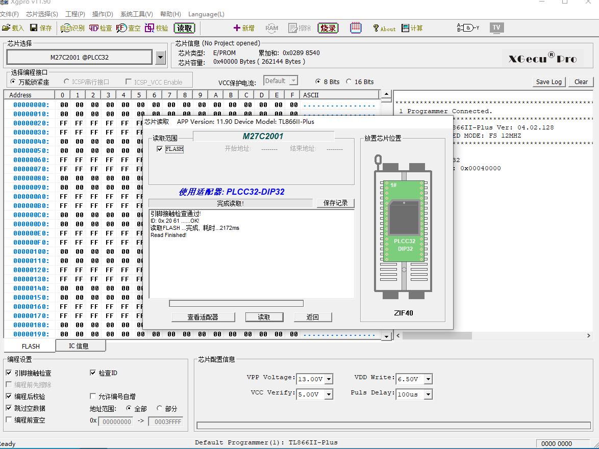

准确地说是,读取和检测都可以,全写0也可以有编程进度,可以100%,但是一加载bin文件编程就失败,编程器升级了,用旧版本软件也回不去,太几把耽误事儿了,这么多天没人理的吗?那设置这个网站有个几把用,电话也打不通,微信也加不上。

  使用芯片,应该了解芯片的功能,网上都有芯片手册下载!
   这个是OTP 芯片(带玻璃窗口的可用紫外灯擦除),一次性的,写成0 后,不可擦除的,  必须使用全新,全空的芯片-写入
