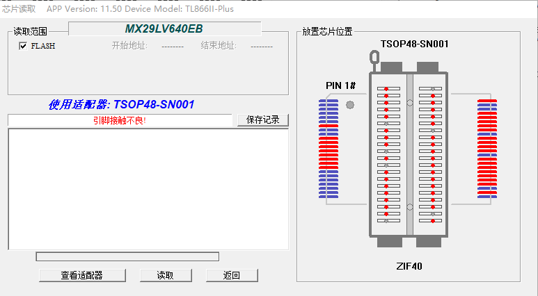

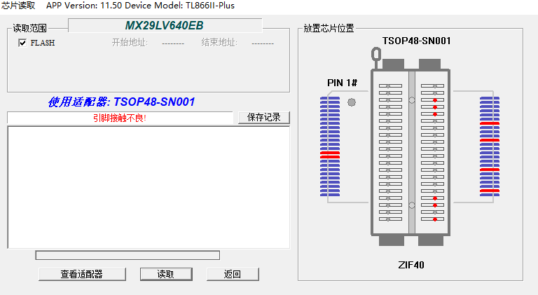

读取两块全新的芯片出现完全一样的错误
MXIC
MX29LV640EB
都提示引脚接触不良,而且是相同的引脚,是我的适配器有问题吗?
未插入芯片时
未插入芯片时
2021-11-3 22:06
芯片1
芯片1
2021-11-3 22:06
芯片2
芯片2
2021-11-3 22:06

mculink
座子用错,对照IC信息,查看座子
