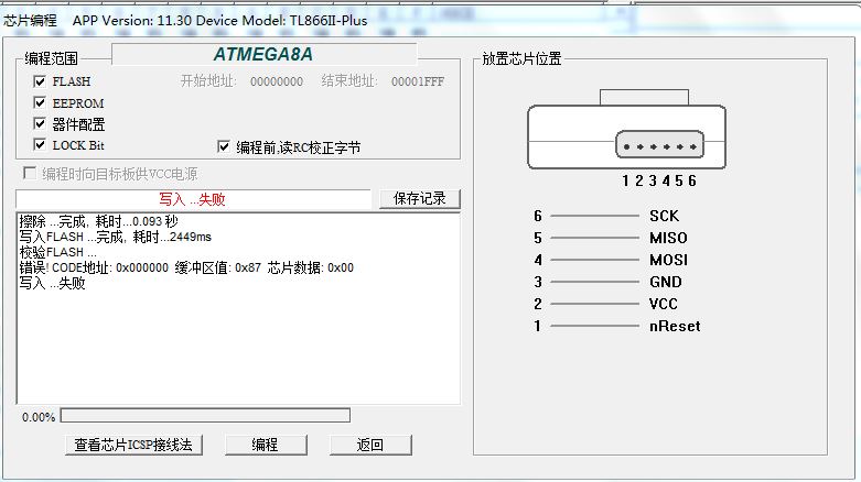

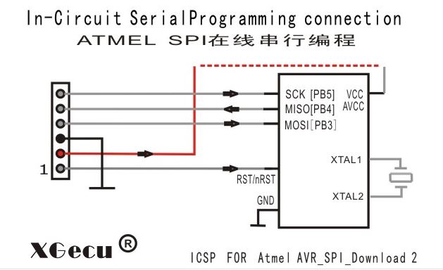

根据使用手册里的说明、电路接法及注意事项,我经过多次试验,目标主板上的MCU是ATMEGA8A-AU 最小的系统,加上了晶振,按照图示接好如下:
MOSI--IC的15脚;
MISO--IC的16脚;
SCK--IC的17脚;
reset--IC的29脚。
VCC和GND接上会提示:电源过流保护动作。。。
去掉供电,由目标主板的USB电源供电,再试,总是提示写入。。失败
特请教各位,如何实现TL866II PLUS对ATMEGA8A-AU进行ICSP编程-在线下载?感谢
(57.83 KB)
写入 失败

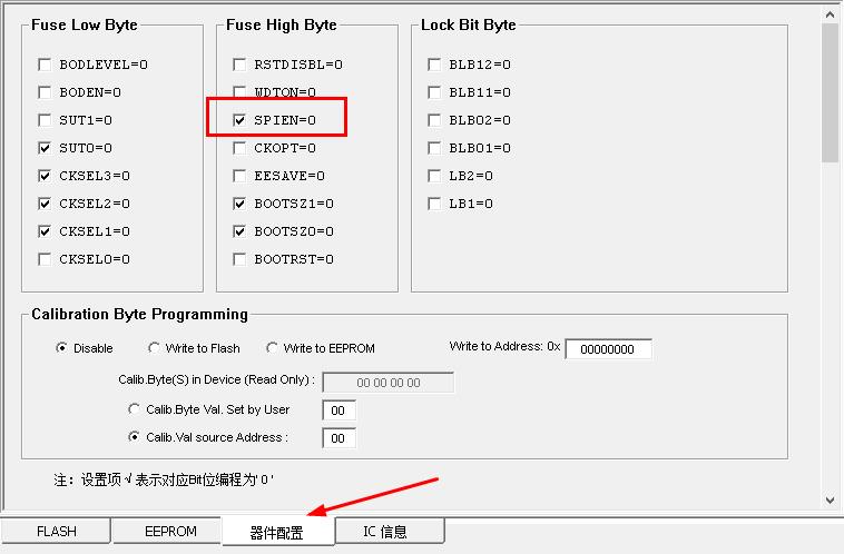

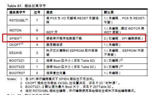

PCB板电流大,就用外部供电,没有电源VCC怎能编程?GND必须接上
这个芯片ISP测试过的,不会有问题的, 首先 :芯片的SPIEN位必须已编程,否则不能用SPI。只能用座子上的高压编程方式,高压编程可以更改这个熔丝位。
全新芯片SPIEN是使能的,可以直接使用。
