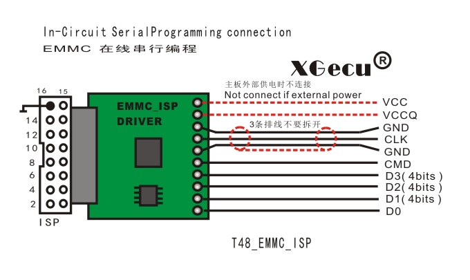

T56用ISP在线编程测试方法如下:
    本例用 20CM长线 40MHZ工作频率,1bits模式进行测试
第1步:连接 ISP线如下图所示(该图在软件中可以查看)
  注意地线两条都接地,3条排线不要分开,对高频信号很重要!
一般情况,1bits 时只需连接 GND /CLK /CMD /D0 到目标上,给目标板供电

连接注意以下几点:
  • ISP 有两个地线,尽量接到靠近 CLK线位置的地。
  • CLK时钟线,与两地线的排线不要折分开,高频性能更好,CLK时钟线上一般有一个串接的电阻R,最好拆下。
  • MCU 主芯片的晶振两端,连接到地,使MCU停止工作。
  • 接好线,给主板上电,还要检查一下 EMMC 的RST_n引脚是否为高电平,如果RST_n电压为0. 需要拉高该引脚,否则EMMC不工作。最好用个1K左右的电电阻接到VCCQ(1.8V or 3.3V)。这个引脚是EMMC的复位引脚。
  • 外部电源供电时,电脑及外部电源的外壳保证接大地(防静电干扰)。
