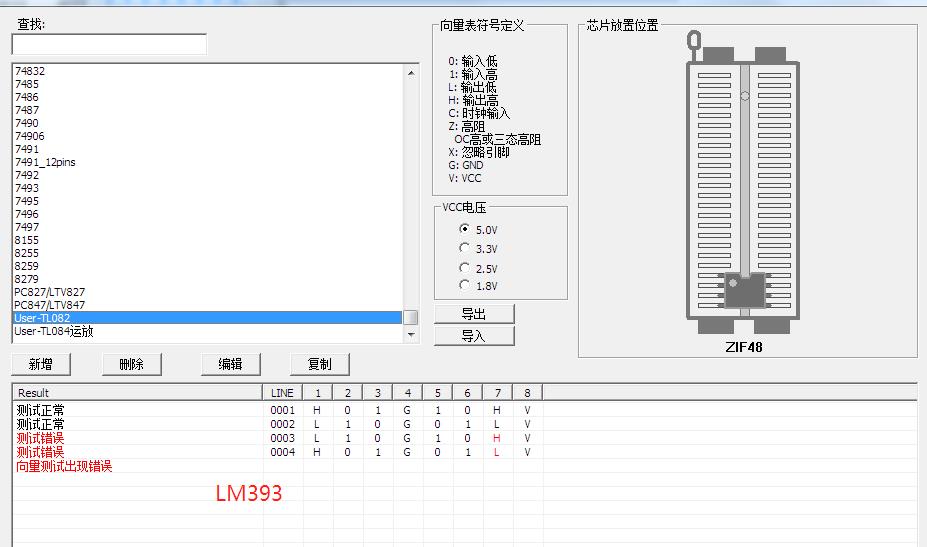

gsyanan
929
52
6 小时
2022-9-8
2023-5-26
gsyanan
发表于 2022-10-28 18:29
5#
这是测试的LM393为什么会这样,前两次都正确,后两次7脚就不对了
测试LM393
2025-3-15
发表于 2022-10-29 08:59
6#
gsyanan
LM393 是OC输出的。向量表中,所有H应改为Z
(OC 输出为高时,输出引脚是开路悬空,状态不定。只能通过编程器的内部的上下拉电阻拉高或拉低才能读取正常的状态,所以必须是Z)
还有测试不能使用夹子,在电路板上直接测试
